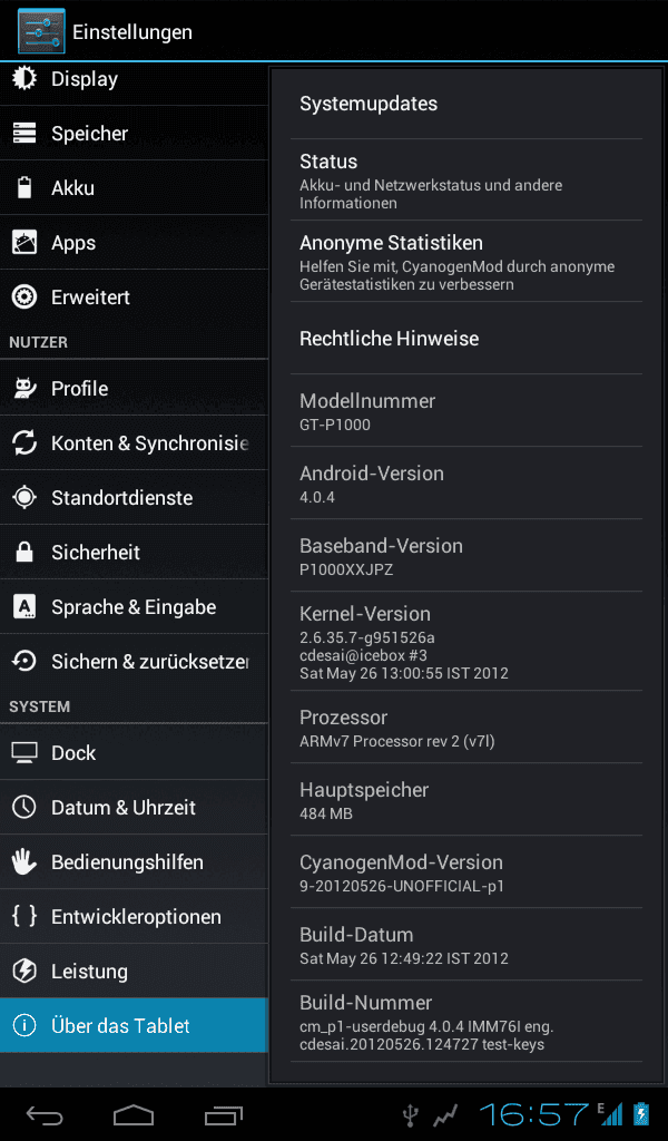

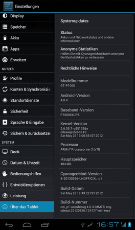

da mein GT P1000 schon eine ganze Weile ungenutzt rumliegt und ich mit dem Note II gut bedient bin, möchte ich das P1000 gerne verkaufen und zuvor in Originalzustand versetzen. Leider bin ich mir nicht sicher welche FW-Version ich brauche und wo genau es die gibt.
Kann mir jemand eine kleine Anleitung geben, gerne mit link zur version.
Aktuell ist 4.0.4 drauf, genaue Version im Screenshot.
Vielen Dank !!
