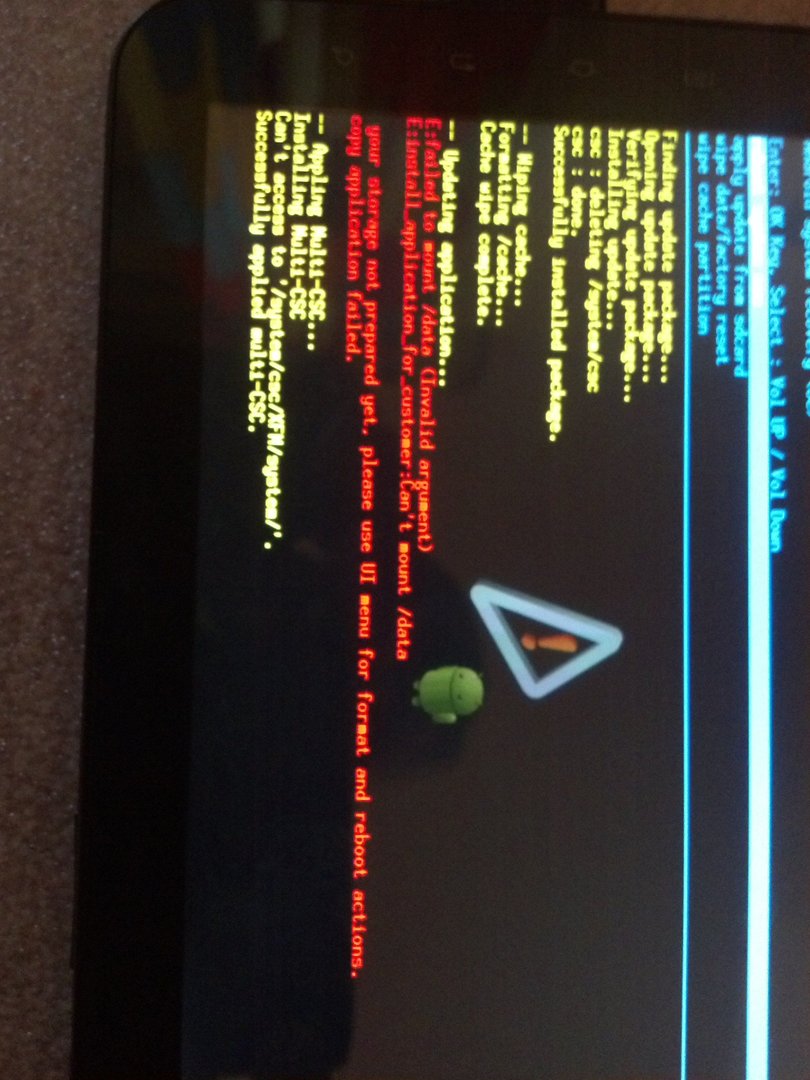

Es gibt bei beiden varianten probleme?
siehe Bild :ohmy:
Das nächste was ich machen müsste im Download Modus und dbdata.tar unter PDA auswählen. Jetzt habe aber bisschen Panik :angry: das dann gar nichts mehr geht???
Hat sich erledigt :) nach dem ich im Recovery wipe ausgeführt hatte, hat dann alles anstandslos funktioniert :biggrin:
