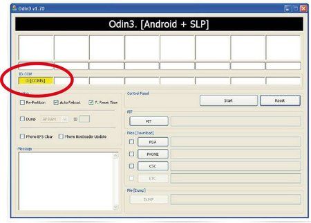

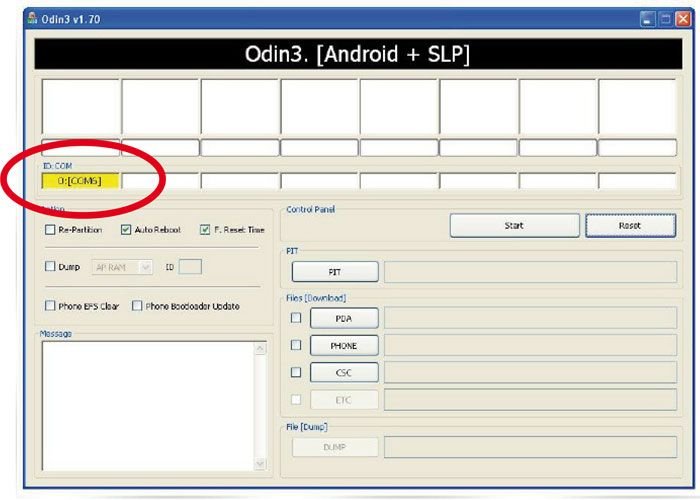

5) Odin starten, der "COM" sollte gelb leuchten:

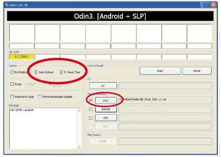

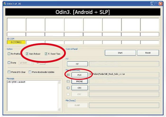

4) Die geladene Datei ("P1000XWJQ8_P1000XXJPZ_P1000DBTJQ1_HOME.tar.md 5") mit Odin als PDA (Datei einfach ins Feld PDA laden, alle anderen Felder bleiben frei, Haken nur bei PDA, Auto Reboot, F. Reset Time) flashen

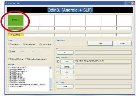

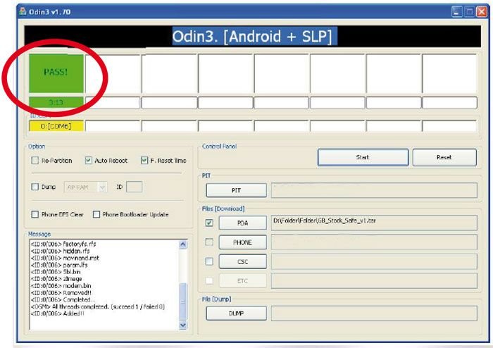

5) Nun sollte es in etwas so aussehen:
Fertig!
Das 2. Bild kann nicht stimmen!!!
Die Bilder sind ja nur symbolisch, die dort eingetragenen Dateien entsprechen natürlich nicht der schriftlichen Anleitung!
Was stört dich an dem Bild?
Haken bei Re-Partion und Einträge bei PIT und PDA können ja nicht sein - oder? Hier sind sehr viele User, die wenig bis überhaupt keine Ahnung haben und sind dann ganz verzweifelt, wenns nicht passt.
Nee - steht ja auch drüber. ;)
Habe jetzt die Bilder entsprechend adaptiert!

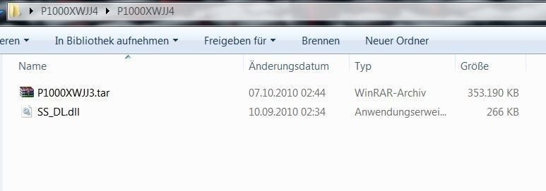

hab ne JJ4 aufn rechner da sind aber nur 2 datein drinn in der rar ( SS_DL.dll & P1000XWJJ3.tar )
Junkycool schrieb:
die JJ4 kann ich nicht laden weil wie auf multiupload gehostet ist.
Geht da auch ne andere wenn ja welche wenn nich wo könnte ich die JJ4 noch herbekommen?
Versuche es mal hier: P1000XWJJ4.rar - multiupload download
