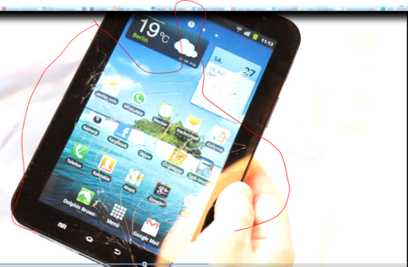

Ich brauche nur das GLAS der Digitizer geht ja noch. Oder ist das ein Verbund`?
Von Glas steht da nichts. Nur Digitizer. Bei mir auf Arbeit werden iPhone Displays und Digitizer Repariert... da sollten die das mit dem Tab auch hinbekommen oder?
TomK schrieb:
Bei ebay gibt es ein Display für 170 €. Und bei youtube gibt es ein Video, das das Zerlegen zeigt (Samsung Galaxy Tab Teardown & Screen Repair Directions by DirectFix.com - YouTube).
Ich sehe da leider nicht das sie das Display tauschen sondern nur das sie das Gerät auseinandernehmen und das Mainboard sowie einige Verkalbelungen entfernen. Das Display bleibt unberührt ...
Daher die Frage.
Kann man das Glas überhaupt entfernen und austauschen? Nirgendswo gibt es ein Video dazu, nicht einmal Fotos.
