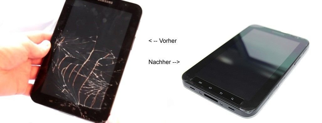

So, mein Galaxy Tab ist nun Repariert!
Funktioniert alles wieder Tadellos, bei der Gelegenheit war gleich mal eine kleine Reinigung drin. An den stellen wo Öffnungen sind kriecht gerne der Dreck rein.
Jetzt kann ich es wieder in den Verkauf geben.

Super, sieht ja aus wie neu!
Woher hast du das Display? Ich frage, da man über die ebay Angebote öfter liest es wären "Chinakopien".
Gruß Tabtapp
Japps tut es :)
Keine Ahnung, hab es nicht selber bestellt. Kommt eigentlich nur Kora, China oder USA in Frage.
Aber es sah genauso aus wie das Originale. Inklusive der nicht 100% Mittig sitzenden Gummierung der Frontkamera. Von daher dürfte es wohl wirklich OEM Ware sein.
