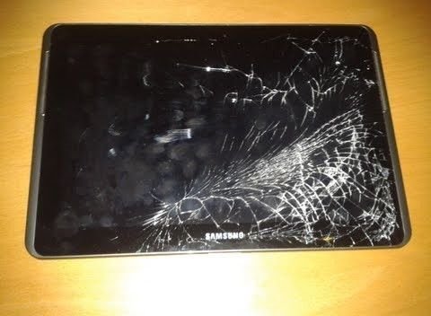

Moin!
Hab mich extra registriert um euch mein Tablet zu zeigen bei dem sich vor zwei
Stunden das vordere Erscheinungsbild geändert hat.
* 7. Sinn Musik einspiel*
"Vorsicht wenn Sie ihr Tablet auf einen Heizkörper legen. Sollte es herunter fallen
könnten die, sich auf dem Boden befindlichen Fliesen, zu Kratzern im Display führen!"
Tja...so war es dann auch :scared:
An die Eigenreparaturlösung wie im Video zu sehen ist traue ich mich glaube ich nicht ean.
Kennt hier einer jemanden aus meiner Ecke(PLZ 316) der sowas kann?
Oder eine gute und günstige Versandlösung zwecks Reparatur?
Jörg
Dank dir für die Antwort. Werde mal ne Nacht drüber schlafen und dann entscheiden ob wegschicken oder selber machen.....*auf meine zwei linken Hände guck* :)
Das Tab ist mit dem kompletten "Gesicht" flach aufgeschlagen, nicht verkantet oder mit einer Ecke zuerst. So als wenn man mit der flachen Hand auf den Tisch haut. Eigentlich ne gleichmäßige und großflächige Krafteinwirkung. Na ja.....selbst schuld.
Oh, auch mein Beileid, sind nunmal kein rugged Geräte. Also mein P1000 ist schon zweimal von einem Meter Höhe geplumpst. Kein Kratzer, war aber in ner Hülle
