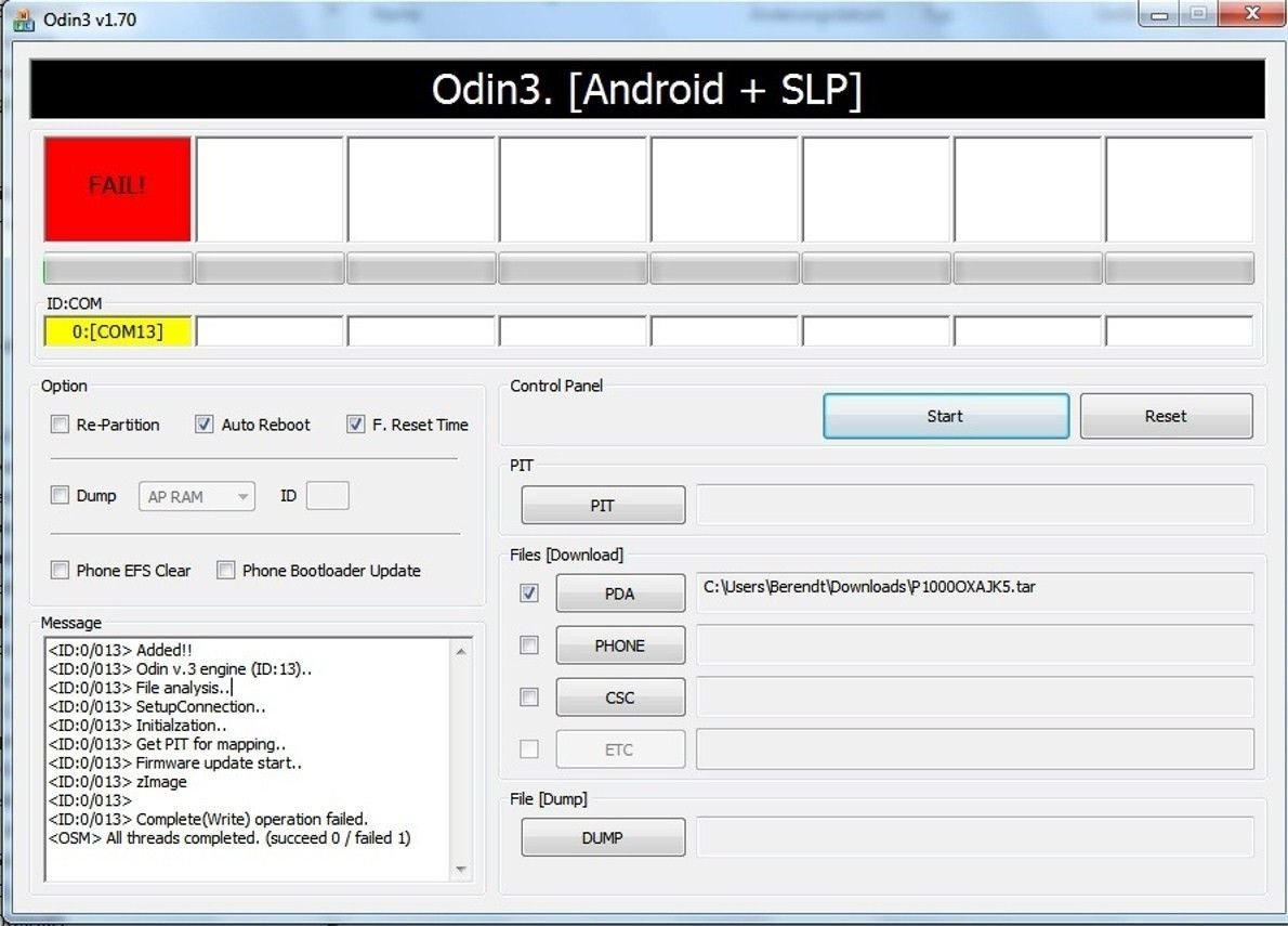

Hallo liebe Galaxy Tab Gemeinde,
ich habe seit einiger Zeit auch dieses schöne Tab.
Nun wollte ich auch mein Vodafone- Branding los werden und bin nach der Anleitung auf der ersten Seite dieses Treads vorgegangen.
Aber ich bekomme immer eine Fehlermeldung von Odin. Oben links der erste Feld wird immer rot angezeigt.
Was mache ich verkehrt? Bitte helft mir, weil jetzt das Tab überhaupt nicht mehr hochfährt.
gruß dodi

Sieht nach signierten Bootloadern aus. Wenn du danach suchst, solltest du relativ schnell eine Anleitung finden, was du jetzt machen kannst. Ein Weg ist definitiv, eine aktuelle 2.3.3 Firmware zu flashen.
Hallo frank_m,
kannst du mir das bitte für einen Laien erklären? Ich bin zwar mit Windows vertraut, aber Android ist Neuland für mich. Ich wollte eigentlich nur das Branding entfernen.
gruß dodi
Die signierten Bootloader verhindern das Flashen von bestimmten Firmwareversionen. Das Ergebnis hast du gerade vor dir. Du kannst nur Firmwares flashen, die ihrerseits Signaturen beinhalten. Das sind alle mit Versionsnummer JM?, und die neuen JP? bzw. JQ1.
Lange Rede, kurzer Sinn: Wenn du gern ein debrandetes Tab hättest, dann mache das hier:
https://www.android-hilfe.de/forum/...ow-to-gingerbread-2-3-3-offiziell.102327.html
Ich kann aber nicht in den Downloadmodus wechseln, weil das Tab nur noch ein Handy und ein PC Logo anzeigt. Ist das ein Problem, oder erkennt Odin das Tab noch?
gruß dodi
Du bist im Download Modus, wenn du dieses Logo siehst.

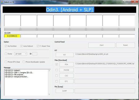

Da ist was schief gegangen. Einfach noch mal probieren. Denke dran, Kies im Hintergrund vollständig zu beenden und Odin als Admin zu starten.
