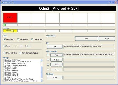

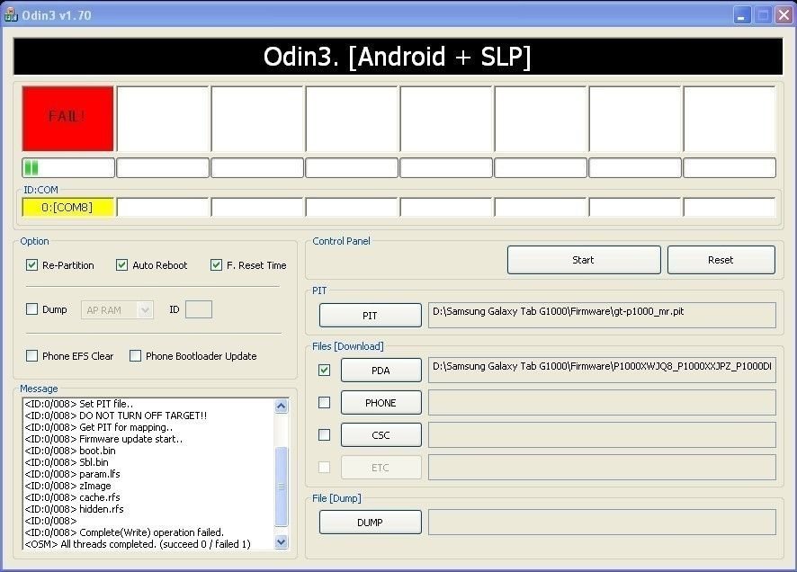

Hallo rolituba,
nach dem der Akku wieder vollgeladen war, habe ich das so gemacht wie Latti beschrieben hat. Allerdings bekomme ich den Fehler den ich schon die ganze Zeit bekommen habe. Nach hidden.rfs kommt "Complete(Write) operation failed)
Zu was ist eigentlich die SS_DL.dll im Zip-File?
Wenn ich nur das Pit-File flashe bekomme ich im Odin ein erfolgreich. Das Tab bootet und es kommen folgende Meldungen:
Finding update package...
Opening update package...
Verifying update package...
Installing update...
csc : deleting /system/csc
csc: done
Succesfully installed package.
-- Wiping cache...
Formatting /cache...
Cache wipe complete.
-- Udating application...
E:failed to mount /preload (No such file or directory)
E:install_application_for_customer:Can't mount /preload
your storage not prepared yet, please use UI menu for format and reboot actions.
copy application failed.
-- Appling Multi-CSC...
Installing Multi-CSC...
Can't access to '/system/csc/DTM/system/'.
Successfully applied multi-CSC.
Stimmt das was mit dem internen Speicher nicht? Kann der irgendwie formatiert werden?
