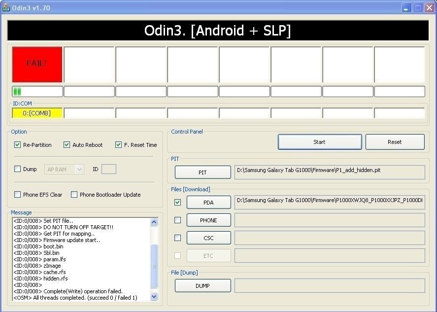

nach dem der Akku wieder vollgeladen war, habe ich das so gemacht wie Latti beschrieben hat. Allerdings bekomme ich den Fehler den ich schon die ganze Zeit bekommen habe. Nach hidden.rfs kommt "Complete(Write) operation failed)
Zu was ist eigentlich die SS_DL.dll im Zip-File?
Die .dll brauchst du nicht!
Nur die .pit flashen bringt rein gar nicht -> hier wird das System nur "repartitioniert"
Flashe die FW mit der .pit vom Anhang!
Hat leider nichts gebracht.

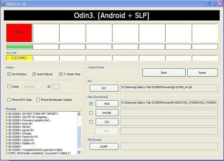

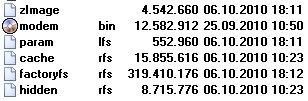

Leider besteht die ROM nur aus einer .tar (Inhalt siehe JPG) und der Link bei SamMobile geht ins Leere!
