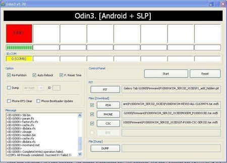

rolituba schrieb:
Was du jetzt noch machen kannst:
1) ohne .pit + Haken bei Repart zu flashen
2) Mit Heimdall probieren: Heimdall – Glass Echidna
3) Mit Heimdall nur die factoryrf.rfs und den Kernel (Image) flashen
Lies auch mal hier: Samsung Galaxy Tab - wie von 2.3.3 zurück auf T-Mobile BOJJ2 ?
Daher vermute ich, dass ein Hardwarefehler vorliegt (Speicher?)
1) selbes negative Ergebnis
2) Welches "Heimdall Firmware Package"?
Habe auch mal Odin3 V1.3 genommen. Selbes Ergebnis, nach der "movinand.mst" bricht er ab!
