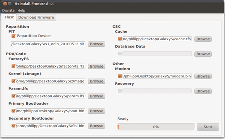

Flash
Ich zeige es hier mit der Linux Version vor! Es ist aber auf allen Betriebssystemen gleich!
Als erstes müsst ihr die .tar Datei entpacken und solltet nun je nach Firmware mehrere .rfs Dateien und evtl .bin Dateien haben!
Dann fügt die Dateien so ein:
Hier wird eine dreiteilige Firmware geflasht. Es können ggf. Dateien wegfallen oder hinzukommen! Nachdem ihr sicher seid, dass alles richtig eingestellt worden ist, drückt auf "Start". Nach einem erfolgreichen Flash, sollte eine entsprechende Meldung kommen!

8. Use the instructions to manually enter a command with all the files you want to flash. Here is an example that does a full flash:
Example. heimdall flash --pit s1_odin_20100512.pit --factoryfs factoryfs.rfs --cache cache.rfs --dbdata dbdata.rfs --boot boot.bin --secondary Sbl.bin --param param.lfs --kernel zImage --modem modem.bin

Ja entpack pda.tar, modem.tar und csc.tar in denselben ordner, pda zuerst, dann noch 512 pit und flash einfach alle files die dann dort sind. (falls secondary bootloader dabei ist den vll weg lassen^^)
passt schon^^
