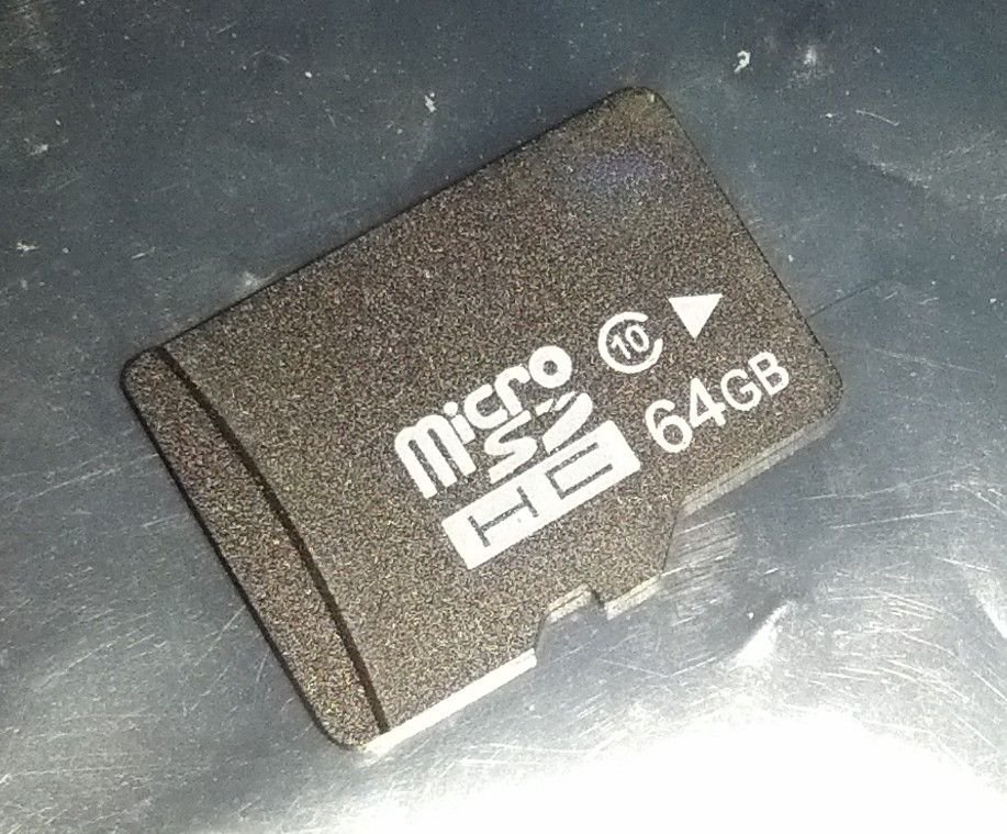

Im Anhang noch ein Bild von der Karte.

Das ist Noname. Es gibt keine SDHC mit 64 GB. Schau bei der SD Association nach.
Dann bin ich wohl auf einen Betrüger reingefallen :o Ich habe die Karte mal mit dem Tool H2TestW getestet, und sie erreicht keine Class10 von der Geschwindigkeiten her ( Lesend: ~3,7MB/s und Schreibend: ~7,4MB/s ) Aber die Kapazität stimmt, worauf es mir eher ankommt. Da ich sowieso davon ausgehe, dass das Tablet nicht schneller arbeiten kann, als die Speicherkarte leisten kann, dürfte das halb so wild sein.
Ich nehme an, Du hast Lese- und Schreibgeschwindigkeit verwechselt. Flash sollte beim Schreiben langsamer sein.
