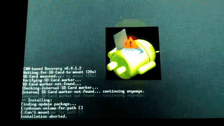

Soo.. Also ich bin mittlerweile, ein gutes Stück weitergekommen. Undzwar folgendes: Ich habe von Humberos ein überarbeitetes Update-Script für CM9 gefunden, woraufhin sich die Zip tatsächlich flashen lies. Dann habe ich noch die Kommandozeile gefunden, um mit Heimdall den Cyanogenmod-Kernel zu flashen. Funktioniert alles wunderbar. Jetzt hängt er nur in einer Bootschleife fest. Er startet CWM und versucht noch was zu installieren. Es geht ziemlich schnell, daher habe ich filmen müssen und ein Bild ausschneiden um noch zu erkennen können was da fehlt.

Also ich bin nochmal etwas weiter gekommen. Habe das Rom, sowie den Kernel von CM9 installiert bekommen. Jetzt erscheint beim Starten des Tab, das Cyanogenmod Bild und anschließend wechselt er einfach wieder ins CWM und dies immer wieder obwohl ich Reboot System Now auswähle und nicht Reboot Recovery Now. Dann habe ich weiter herausgefunden, es könnte noch an der vold.fstab liegen. Nur leider weiß ich hier nicht, wie ich dies bearbeiten muss ( Auf Hinweis des Threads in XDA )
