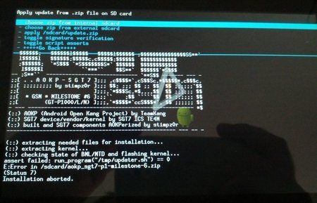

So.. Der Ausbau des Chips hat soweit funktioniert. Jetzt weiß ich leider nicht mehr weiter. Die SD-Karte habe ich schon passend partitioniert und der Overcome Kernel ist geflasht. Trotz den Befehlen, die man über ADB eingeben soll laut dem Tutorial, wird mir im CWM bei der Installation einer Custom-Rom, Status 7 angezeigt.
Da müsste doch noch mehr gekommen sein als nur „Status 7”, vermutlich ein Assert Error. Hast Du eine Möglichkeit, den Schirm abzufotografieren und hier reinzusetzen? Oder notfalls halt die letzten rund zwei bis vier Zeilen abtippen.
Bild im Anhang

Hmm … das updater.sh-Skript meldet also einen Fehler. Nun müsste man da reinschauen, was das prüft. Schau Dir doch im Zip das Skript mal an, ob der Inhalt Dir was sagt.
