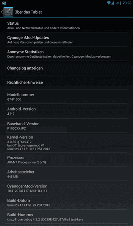

Sehr schön. Und jetzt schaue mal welche Version du drauf hast ? Und ob du jetzt die Update Funktion angezeigt bekommst ?
sieh selbst !!!
Perfekt :thumbup: . Du siehst das es geht . Und jetzt findest du auch die Updatefunktion . Du hast jetzt genau die gleiche Version drauf wie ich . Und jetzt drehen wir an der Performance :
