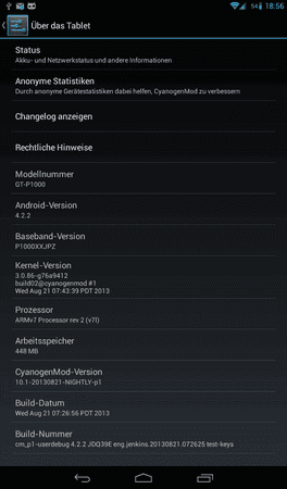

Welche Cyanogen Mod Version steht bei dir bei dir unter der Rubrik "über das Tablet" ?
Ist aber nicht weiter tragisch,da ich das Tab nur zu Hause via Wlan nutze !!!
Sehe es wurde Licht
Gehe mal über CyanogenMod Updates und lade dir die aktuellste Nightly vom 17.11. drauf .
Hahaha,machst Witze - wie mach ich den das nun ??
Hast schon vergessen - Adam und Eva :)
"Über das Tablet" ---> oben bis "CyanogenMod-Updates" ---> Überprüfungsintervall "manuell" (oben) , Update Typen draufklicken "Alle Versionen inklusive Nightlys" suchen lassen. Dann öffnet sich eine Liste . Dort auf den Download Button für die vom 17.11. drücken . Der Download startet von selber . Dann wirst du aufgefordert neu zu starten . Den Rest macht das Tab von selber.

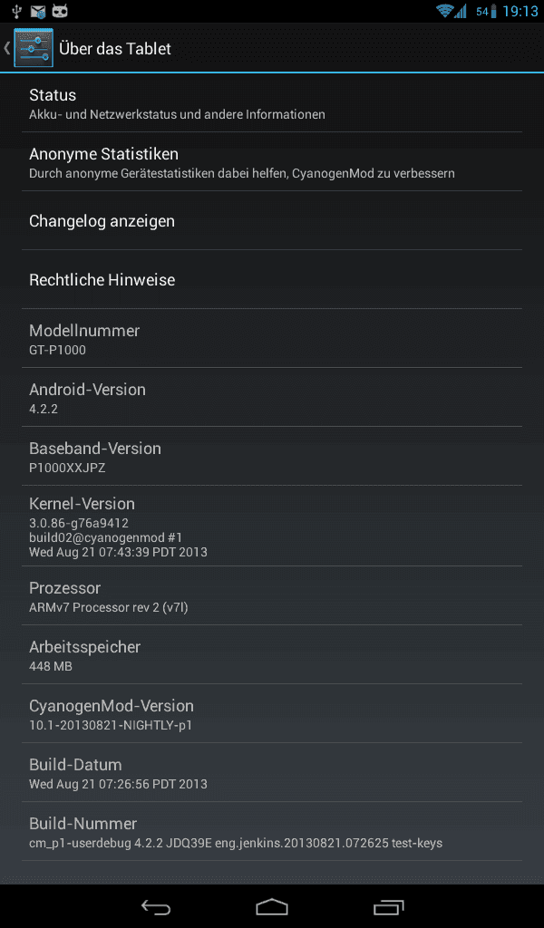

Den Menüpunkt update hab ich nirgends !!
Schräg :D

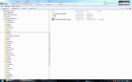

Dann laden die dir hier runter :
CyanogenMod Downloads
Die oberste direkt .
Die ziehst du dann über den PC aufs Tab zunächst mal .
entpacken,oder und auf SD Karte ??

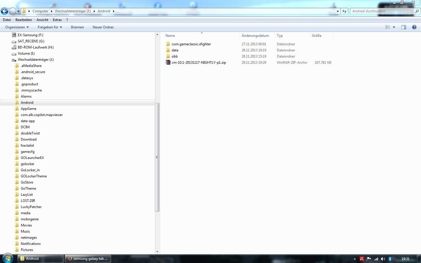

NICHTS entpacken . Ist eine flashbare ZIP. Merke dir GENAU wo du die aufs Gerät packst . Am besten in den Ordner "Download" auf das Tab schieben so wie sie ist .
Habs die auf den internen Speicher!! Danke auch für die Freundes annahme !!!
OK . Du siehst ja jetzt wo sie ist . Achtung jetzt :
Neustart in die Recovery. Dort findest du einen Abschnitt "install zip" . Dort deine Datei suchen und flashen . Unten läuft ganz viel wildes Zeug . Nicht nervös werden . Du kannst mit der lauter/leiser Taste in der Recovery steuern und mit der Power Off Taste immer bestätigen. Wenn es geflasht ist dann kannst du über "Reboot System now" das Tab neu starten.
