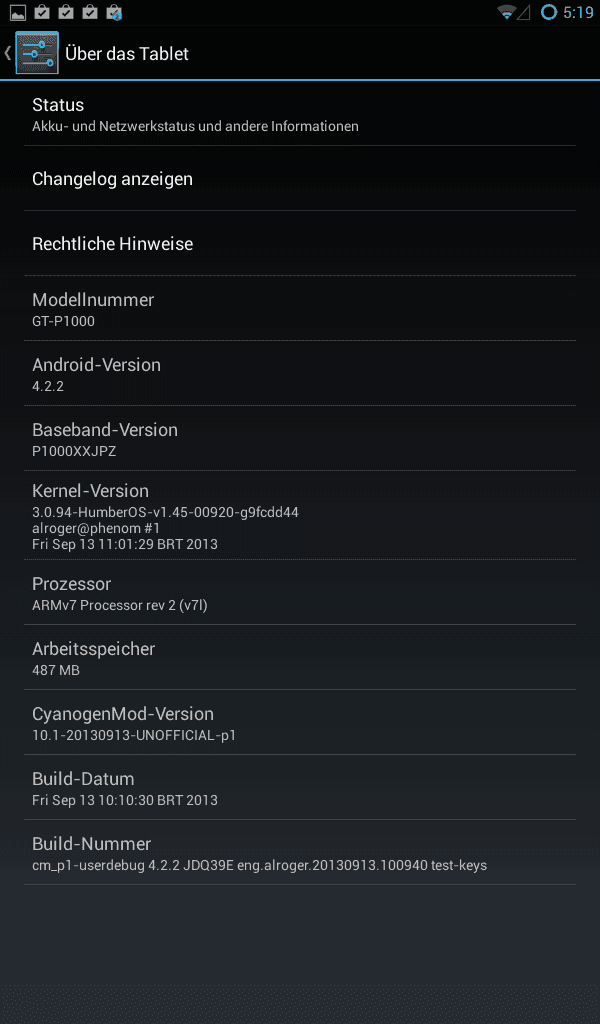

Einstellungen > Info zu Gerät ... :D
Weitere Infos zu Deinem SGT P1000 im Unterforum "weitere Samsung Geräte" > Tab (P1000)!

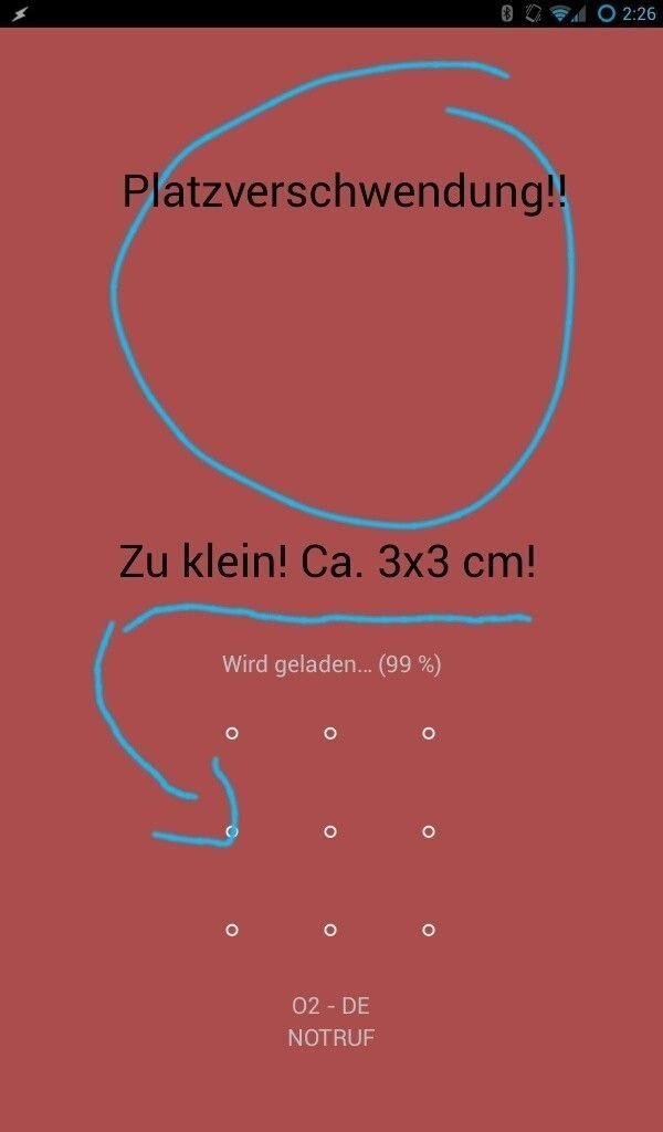

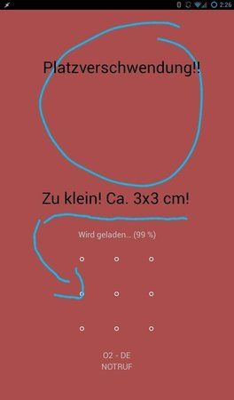

Der "Entsperrbildschirm" (Lockscreen) wird per Muster entsperrt.
Hier herrscht allerdings reine Platzverschwendung. Beispiel
Hier war es in Gingerbread echt vorbildlich groß.
Jetzt allerdings grad mal 3x3 cm! Auch ohne Wurstfinger nicht einfach und man muß genau hinsehen!
Nix mehr mit "schnell mal aus dem Handgelenk" öffnen!
Lässt es sich einstellen und ich habs übersehen?
Wetter und Uhr sind schon weg. Will aber nicht größer werden.

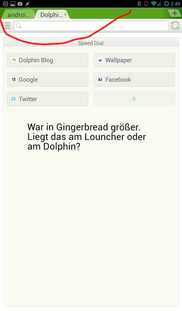

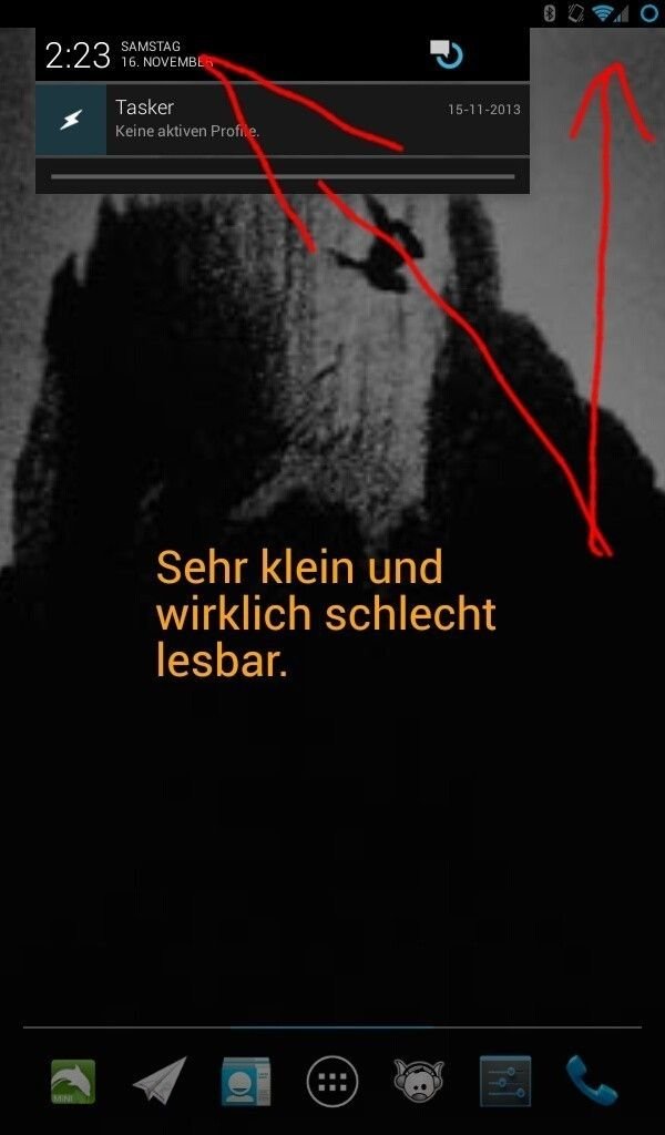

Der zweite Haken: Die Statusleiste / Infoleiste.
Hier auch wieder die Größe. Allerdings gefällt mir die Größe wenn ich die Statusleiste unten am Tab anzeigen lasse. Möchte sie aber oben!
Finde ich wieder eine Einstellung nicht?? Farbe usw. kann ich ändern.
Hier ein Beispielfoto
Nicht das ich was an den Augen hätte (auch wenn sich sicher der ein oder andere was gemeines dazu denkt :tongue: ) , möchte ich es einfach leichter, so auch schneller, lesen können.
Ich kann die obere Leiste auch schlechter fassen als vorher.
Versteh nicht wirklich das ich der einzigste mit dem "Problem" sein soll.
Auch ist die Schrift allgemein kleiner als unter 2.3.6.
Wie bereits erwähnt - Das ist nunmal in CM10 so. Lösung: Dieses unsinnige Muster rausnehmen und entspannt entsperren :D
Da könnte ich jetzt ganz böse fragen ob LarsVomMars vielleicht LarsVomBauernhof ist und was der Bauer nicht kennt, das isst er nicht :D (Kann ich aber nur sagen, weil ich noch weiß wie meine Statusleiste plötzlich unten war. Mittlerweile will ich's nicht mehr missen.)
Ich glaube die Höhe konnte man auch irgendwo einstellen, bin mir aber nicht sicher. Ansonsten wie bereits erwähnt einfach die DPI ändern.
Bisher hat sich darüber noch niemand beschwert. Wird aber durch ändern der DPI vielleicht auch besser.

kannst du gut einstellen unter Einstellungen /system /statusleiste /tablet status bar height percentage (ganz unten) bis maximal 120 und das erkenne ich sogar ohne Brille :D

Ein weiterer Haken ist der Fangbereich von dem Symbol, mit dem man summarisch die Notifications quittiert. Der ist so klein, dass ich ihn in 50% der Fälle nicht erwische.
Ein anderer Launcher ändert an deinen Punkten nichts. Der hat mit der Notification Area nichts zu tun.
Die Schrift in Apps wird von Gerät/Display/Schriftgrösse beeinflusst.
Das ist richtig. Dann ist aber nur für die Statusleiste unten.

So, soweit ist das Thema Schriftgröße geklärt. Hab in der build.prop die DPI von 160 (Standard) auf 200 geändert. Sehr viel angenehmer jetzt.
Zum Knopf von Halo. Die Wahrscheinlichkeit, in der Infoleiste, den Knopf von Halo jetzt noch so leicht zu treffen, ist auch sehr viel geringer. Siehe Anhang.
Das Muster im Entsperrbildschirm ist auch besser. Toll wäre es halt wenns knapp über die ganze Fläche wäre. Aber so will ich jetzt nix mehr sagen.
