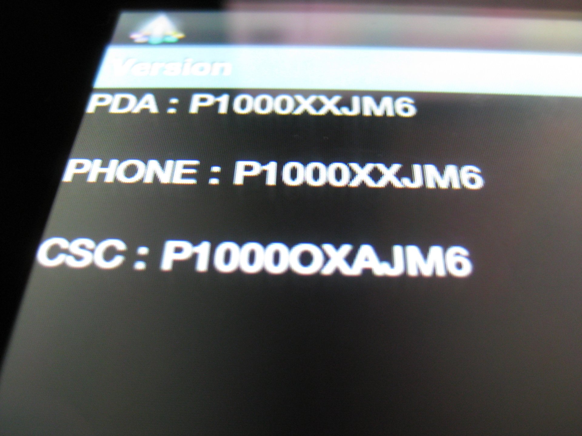

Hi Leute bin gerade XXJM6 am flashen von XDA gibt es noch nicht auf Sam...... Seite, also WARTET LIEBER den habe es gerade wieder zum leben erweckt. Brauchte 2 Std. Berichte nachher. Menü mit SD Karte ist schon mal in Deutsch und ich um 15 l Schwitzwasser weniger hihi. LG
Hier schon mal das es geklappt hat, aber umständlich!!!!! Erstens darf nur eine Datei in PDA ausgewählt werden, kein Re-Partition. Dann nach dem Booten sofort RECOVERY und Wipen Factory reset, dann starten lassen, meint ihr ich habe es hin bekommen? Nein! Dann kamm doch die Geburt! Aber es hat sich gelohnt alles läuft leichter!!!! Sprich Nach der Eingabe wie Google Account war ich FIX in der Einstellungsmenü wo sich sonst ewig das Rad dreht. Tests werden folgen:scared:
LG
Linpack 14.09, Quadrant 1054, ein App wie der Taschenrechner wurde mit eingebaut. Acid3 Test 93 von 100. LG
