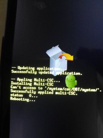

habe dummerweise das Handy meiner Freundin geschrottet.
Wollte lediglich den clientidbase Wert auf android-vf-de setzen, hab dann die Play Store Daten gelöscht, den Play Store gestartet und wollte dann das Handy neu starten.
Nun kommt aber nur noch der Samsung Schriftzug und dann der Galaxy w Schriftzug.
Das Bild bleibt danach schwarz.
Wie krieg ich das jetzt möglichst ohne großen Aufwand wieder hin?
Wollte den Cache mal wipen, komme aber nur bis zur Warnung bzgl. Custom OS.
Vol up für continue, Vol down zum abbrechen aber keiner der beiden tasten funktioniert. Auch die Home taste nicht...
Danny.
Wenn die Warnung mit Custom OS kommt hast du in den Downloadmodus gebootet ;) Handy ausschalten dann Vol. Up+Home+Power drücken wenns handy angeht Power button loslassen und wenn dann es Android Männschen kommt Menü taste kurz drücken dann bist du in der Recovery und kannst den Cache Wipen oder auf Werkseinstellungen zurücksetzen usw.. Viel Erfolg!
Hatte ich dann auch gemerkt, dass ich im Downloadmodus war. Der funktionierte dann komischerweise aufeinmal.
Wenn ich mit Vol Up+Home+Power starte kommt dann nach ner Zeit das Männchen mit dem Paket und dem Pfeil aber kein Menü.
Wenn ich die Menü-Taste kurz betätige, stelle ich ein seltsames Verhalten fest.
Er zeigt dann mal die Statusnachrichten an und mal nicht.
Eben konnte ich kurz etwas von "Can't access" lesen.
Sobald ich mehr weiß, werde ich den Beitrag hier bearbeiten mit der genauen Fehlermeldung bzw. mit allem was dort steht.
Am Ende steht jedenfalls nur "Rebooting". Also ins Recovery komme ich jedenfalls so nicht.
EDIT: Seltsam, nun kam ich ins Recovery und die Meldungen wurden mir nochmals angezeigt. Cache wipen hat wohl leider nix gebracht. :-(
EDIT2: Komme wohl nur manchmal ins Recovery. Meist wird mir nur das hier angezeigt (siehe Anhang).
EDIT3: Gut, das tut nix zur Sache, ich komme ab und zu ins Recovery. Keine Ahnung wieso. Aber hier habe ich nur die Optionen:
- reboot system now
- apply update from sdcard
- wipe data/factory reset
- wipe cache partition
- install fota
Dumm nur, dass ich kein wipe data/factory reset machen will, da ich kein backup habe. Neben Einstellungen und Konten werden nämlich soweit ich weiß auch die Kontakte gelöscht und das wäre sehr sehr schlecht...

Keiner eine Idee?
Ich dachte ich spiele irgendwie ein ClockworkMod Recovery rauf und sichere erstmal alles soweit wie es geht, um dann ein Factory reset zu probieren?!
Die Frage ist nur, ob das so sinnvoll ist...
EDIT: Ich würde gerne mehr über den Grund erfahren, weshalb er nicht bootet. Gibt es nicht die möglichkeit irgendwie an irgendwelche logs ranzukommen ohne, dass das Handy hochgefahren ist (z.B. über Download- oder Recovery-Modus mittels adb), um gezielt dieses Problem zu beheben. Ich möchte wirklich ungern irgendwelche Daten verlieren.
EDIT2: Habe nun "CWM-based Recovery v6.0.2.7" installiert und ein Backup auf die externe gefahren. Bin nun mittels adb auf dem Gerät im Recovery-Modus. Folgendes kann ich hier u.a. sehen:
-rw-rw-rw- 1 root u0_a134 4.0K Mar 11 2013 build.prop
Wenn ich das ganze mit der default.prop vergleiche ist der Besitzer wohl irgendwie falsch und die 2 Schreibrechte für Gruppe und Andere sind auch nicht da.
-rw-r--r-- 1 root root 218 Aug 1 2008 default.prop
EDIT3: Und da lag des Rätsels Lösung :-D chown root:root build.prop und chmod 0644 build.prop brachte das Handy letztlich wieder zum Starten.
