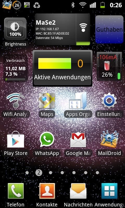

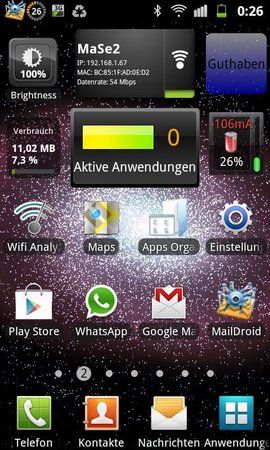

Versuch mal das WifiWidget, das ist wohl das, was Du suchst. Auf dem Screenshot siehst Du es in der oberen Reihe in der Mitte. Es zeigt Dir den AP-Namen und Deine IP an, und mit dem Button rechts kannst Du WiFi an- und auschalten. Wenn Du links draufdrückst, kommst Du zur Auswahl der sichtbaren APs.
