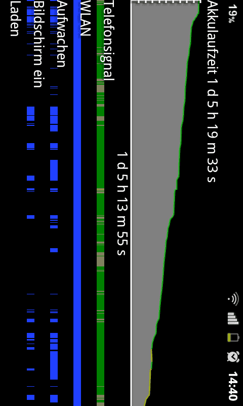

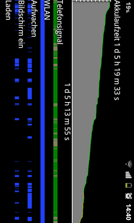

Akkulaufleistung: 1Tag 5Stunden 19min
Akku kalibriert: nein
Größtenteils eingeschaltet: Telefon, WLAN, auto.-Ausrichtung, E-mail sync alle 4 Std
Displayhelligkeit: ca. 15-20 %
Branding: Nein
Firmware: GINGERBREAD.XXKJ6
Android-Version: 2.3.6
Sonstiges: Fritz Box SL W-Lan, Soft Key 6sek, bißchen surfen bißchen pdf, Podcasts geladen
edit: eigentlich hab ich das bild gedreht :(
Da dein WLAN permanent eingeschaltet ist, verbraucht du mehr Strom als notwendig. Es gibt eine Sparoption bei Android, die sehr versteckt ist, aber einiges an Energie spart:
Einstellungen->Drahtlos und Netzwerke->WLAN-Einstellungen->Menü-Taste drücken->Erweitert->WLAN-Standby-Richtlinien->"Wenn Bildschirm sich abschaltet" auswählen.
Nun wird nur bei bedarf das WLAN eingeschaltet, wenn du das Smartphone abschaltest.

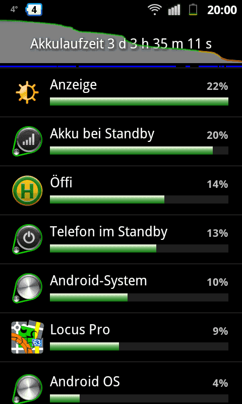

Ich hatte ja im 2.3.6 Thread mal geschrieben, dass ich das Gefühl habe, dass der Akku seit dem Update länger hält.
Bei sporadischer Nutzung, WLAN immer an, hielt er jetzt > 3 Tage.
Ich hab allerdings nur den Screenshot von der internen Akkuanzeige.
Akkulaufleistung: 3 Tage, 3:35 Std.
Akku kalibriert: Nein
Displayhelligkeit: zwischen 25 und 50%
Branding: Nein
Gruß Rainer

>3 Tage ist ja echt krass... Ich schaff eigtl ganz locker 2 Tage, aber da ist der Akku dann am Abend wirklich leer.
An Railan: Weißt du zufällig noch wie lange dein Bildschirm da an war? Bzw kannst das nächste mal schauen, wenn du mehr als 3 Tage schaffst?
Das sieht man, wenn man im Akkuverbrauch auf Anzeige klickt.

Jetzt über die Feiertage hielt es über 4 Tage.
Bildschirm ein war 2 Std. 18 Min.
Das sind halt schon quasi Dauerstandby Werte.
Wenn ich unterwegs bin und es "normal" mit Telefon, Internet, Fahrplan, und ein bissl Navi benutze, hält es auch nur 8-10 Stunden durch.
