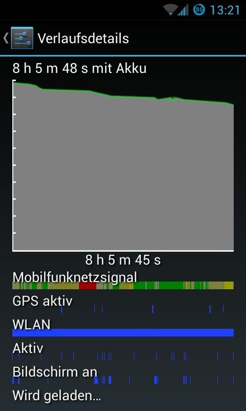

Moin,
also ich kann mich bei dieser Version A5 nicht beklagen. Akku hält gut durch.
Mfg
Stefan
Gesendet von meinem GT-I8150 mit Tapatalk 2

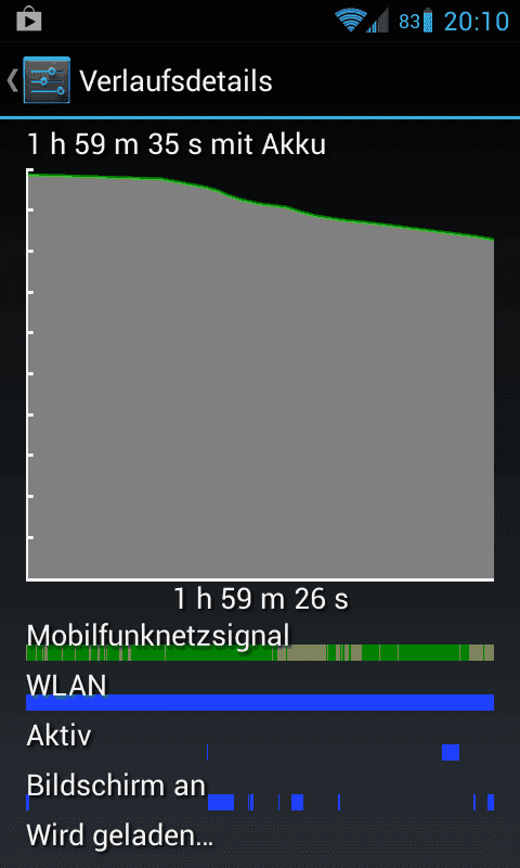

momentan habe ich nur Greenify und usb fast charge installiert. Neben den gapps. Ansonsten läuft noch nix. Hab mal Wakelock Detector installiert...mal schauen. Jetzt ist schon wieder eine Stunde um und 10% weg, der Mobilfunkbalken ist z. Zt. grün.
Hier sind die Akkuverbraucher:
Und hier ein Screenshot von gerade eben:
Der kernel und das Android system sind die Akkufresser. (wenn man der APP glauben schenken kann ;))
