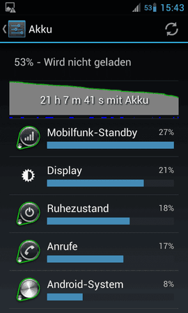

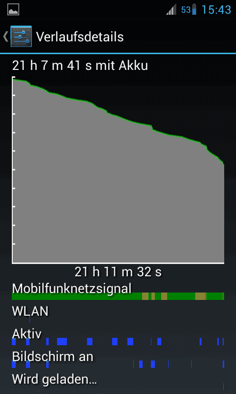

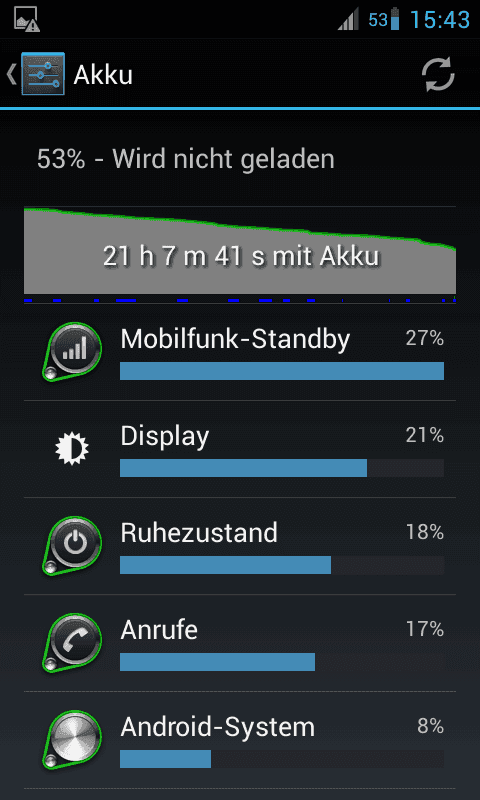

Ich habe gestern Abend die Alpha7 aufgespielt.
Alles vorher platt gemacht.
Nur musste ich heute morgen feststellen, das der Akkuverbrauch sich nicht verbessert hat, so wie bei manch anderen hier.
Er lag bei knapp 20% in 12h ohne Benutzung.
Hat jemand da noch einen Rat für mich?
was und wie hast Du es platt gemacht?
Wenn Du nach pristine installiert hast, dann gibt es keine Probleme. Es sei denn, dein Akku ist hinüber.
freinet
Ich mag bezweifeln das du wirklich alles gelöscht hast schau doch mal welchen kernel du nutzt
Ich habe vor der Installation folgendes via CWM gelöscht:
/data
/system
/cache
/dalvik cache
/sdcard
Auf der externen SD-Card gab es nur den Media-Ordner mit meinen MP3´s.
Es läuft nur im 2G-Modus bzw. WLAN+BT+GPS sind aus. Und trotzdem dieser hohe Akkuverbrauch im Leerlauf. Wenn ich mir da eure Verbrauchskurven so anschaue, schon komisch.
PS: Der Akku wurde vor ca.3 Wochen gegen ein Polarzell-Modell getauscht.

Der Verbrauch ist doch super
