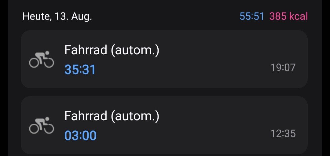

Bei mir hat es vorhin auch mit dem beenden funktioniert. Das um 12.35 war noch vor dem Zurücksetzen 1000025253.jpg

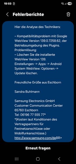

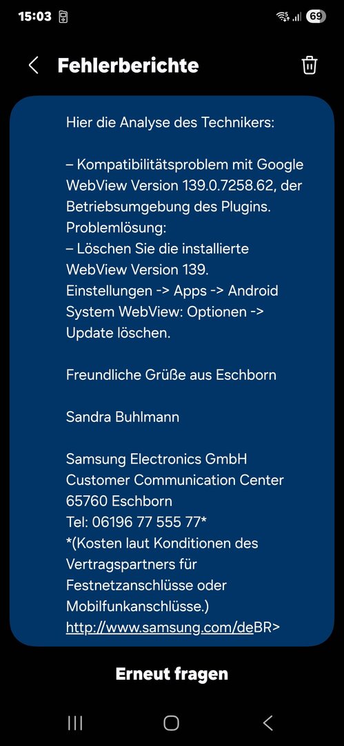

Neue Info vom Support wegen Workout
@cardo
Und was hat das WebView auf dem Smartphone mit der automatischen Workouterfassung auf der Uhr zu tun?
Da könnte die Kaffeemaschine genauso schuld dran sein...
Keine Ahnung hab es so vom Support bekommen. Konnte es auch noch nicht testen.

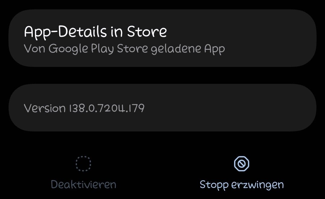

Hmm, ich hab ja auch das Problem aber noch gar keine 139...
