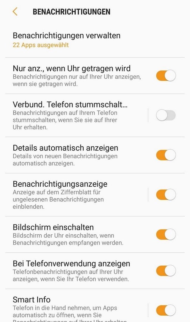

Hallo Forum,
ich habe das Problem, dass mir Emails, WhatsApp, Messenger usw. zwar kurz auf dem Display der Uhr angezeigt werden, aber kein orangener Punkt auftaucht und ich mir die Benachrichtigung noch einmal anzeigen lassen kann.
Im Prinzip habe ich nie einen orangenen Punkt auf dem Display.
Ich habe mir gerade auch noch einmal eine Email geschickt. Die Benachrichtigung erscheint auf dem Display der Uhr, verschwindet dann, ein orangener Punkt erscheint aber nicht. Auch wenn ich die Lünette nach links drehe erscheint "Keine Benachrichtigung Richten Sie ihre Benachrichtigungseinstellungen ein".
Mein meiner Gear S3 hat das immer hervorragend funktioniert.
Hat jemand eine Ahnung woran das liegen könnte?
Anbei meine Einstellungen.
Danke für Eure Hilfe.
Connor
@ConnorWatch Uhr schon neu gestartet? Evtl. auch mal mit langem Druck auf den unteren Knopf? Bei mir gab es dieses Problem, als die Uhr neu war. Ich habe sie dann aus einem anderen Grund zurück gesetzt. Seit dem funktionieren die Benachrichtigungen wieder.
Reaktionen: pantscho5 und ConnorWatch
Super, klappt vielen Dank !!!
