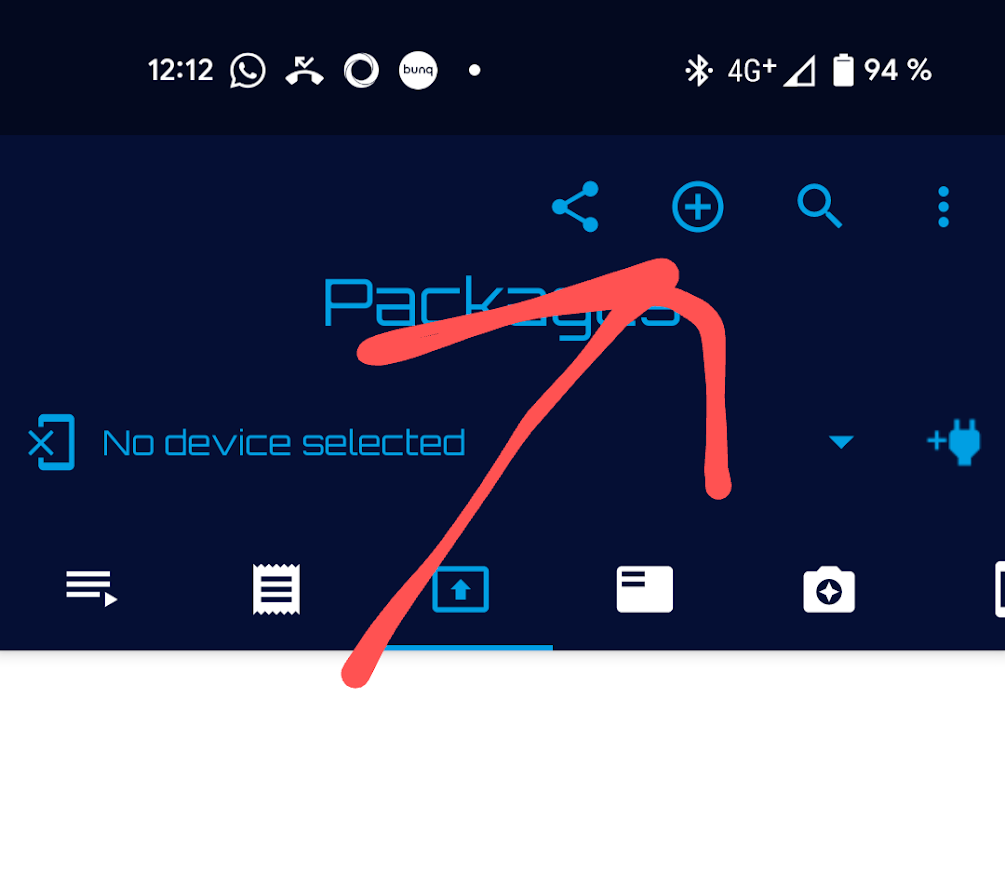

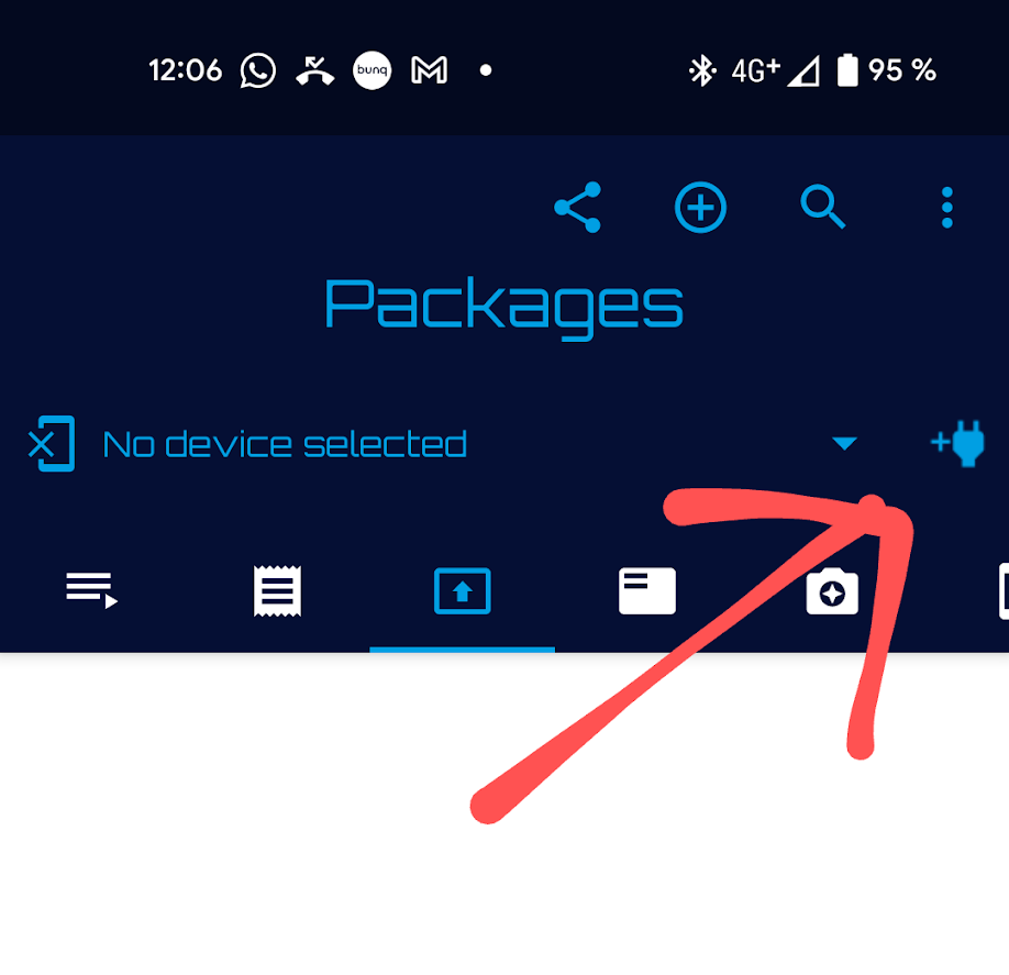

5. App öffnen und auf dem Button (Bild) Watch verbinden (hier die IP von vorhin eintragen)
6. Verbindungsanfrage auf der Uhr akzeptieren
7. Auf das Plus klicken
7. "Select APK File" und die vorhin geladene APK auswählen
