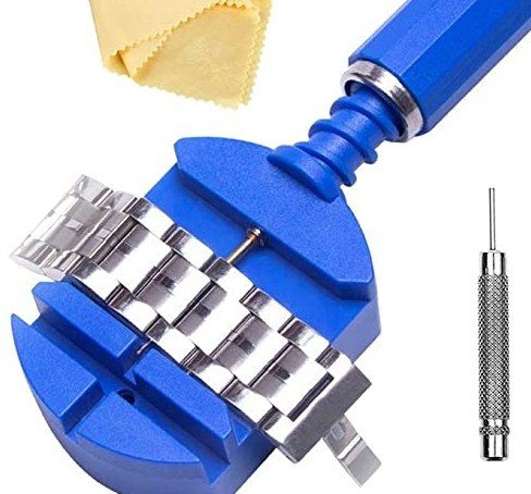

Falls du so etwas in der Art hast, in Pfeilrichtung den Stift ausdrücken. Rein dann
wieder entgegen den Pfeil.
