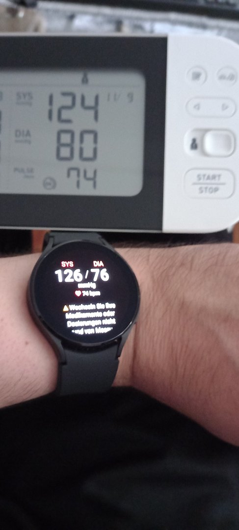

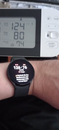

Ich find die Werte schon ganz Gut.
Es kommt Natürlich auch auf die.
Messung an sitzen ganz genau, und so weiter.
Genauso wenn man mit der Watch messen tut.
