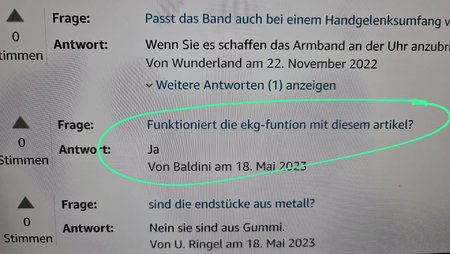

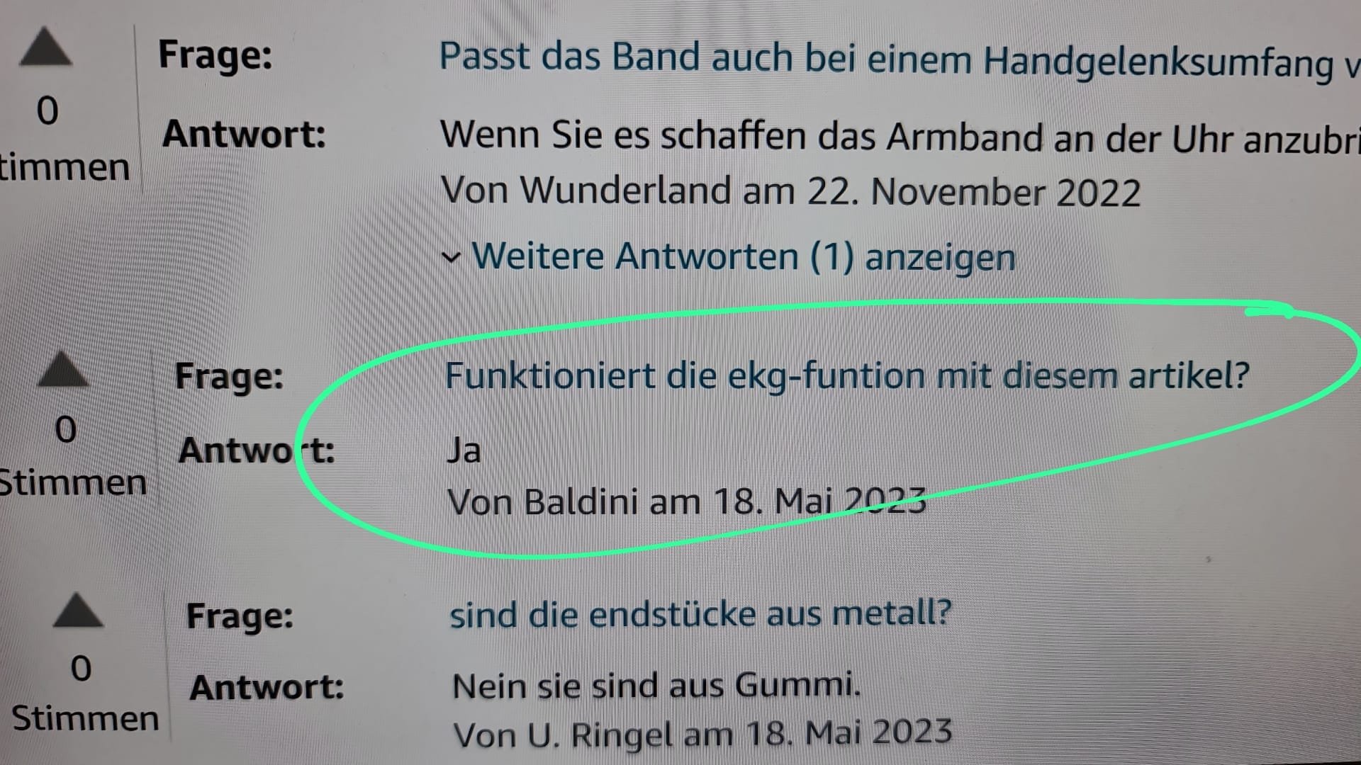

Frage mal an die "EKG Messer" hier. Welches METALL Armband funtioniert ordentlich mit der EKG Funktion, oder ist Metall gar nicht möglich ? Habe schon 3!! Metall Bänder durch, EKG nicht nutzbar. 😟 Leder mir nicht stabil genug, Silkon - schlechter Tragekomfort und Nylon bestimmt nicht lange haltbar.
Samsung verkauft ja sogar welche mit MAGNET Verschluss usw, das muss das EKG doch noch mehr stören. Danke.
@Mark77
Wie kommst du darauf, dass ein Metallarmband die EKG-Messung negativ beeinflussen müsste.
Es gibt keinerlei Teile vom Armband (auch nicht der Verschluss) egal ob metallisch, magnetisch oder nicht, welche in irgendeiner Weise an der Messung beteiligt sind.
Im übrigen brauche auch ich viele Versuche, bis die Uhr mal eine vollständige EKG-Messung schafft, das hat sich im Laufe der Zeit immer mehr verschlechtert, egal welches Armband.
@onlinfuchs hatte vorher Silikon alles OK, dann Leder, alles OK. Dann erstes Mal Metall - kein EKG mehr, dann wieder auf Silikon - EKG alles wieder da. Dann nochmal 3 Versuche gestartet mit verschiedenen Metall Bänder. Aktuell heute vor villeicht 6h. Jetzt wieder Silikon und zig EKGs gemacht und voila alle sauber durchgeführt. In Amazon fragte auch jemand an, ob die EKG Funktion arbeitet. Also liegt der Fehler nicht nur bei mir. Habe die Uhr auch an 2 anderen Personen probiert. Sobald Metall war EKG futsch. 🤔😢
@Mark77
Wie schon gesagt, an der EKG-Messung ist nichts vom Armband beteiligt. Also wie sollten die Probleme dann damit zusammenhängen?
Auch verkauft Samsung originale Metallarmbänder für die Watch 4 und Watch 5, weißt aber nirgends auf eine Problematik mit der EKG-Messung hin.

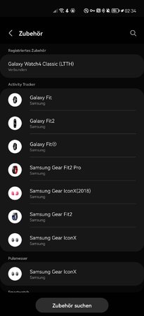

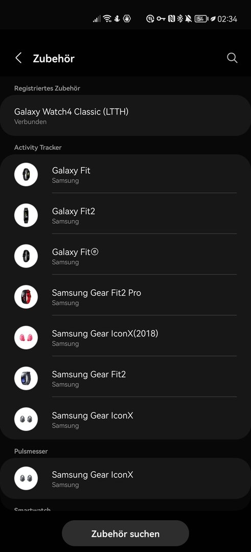

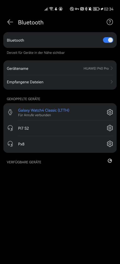

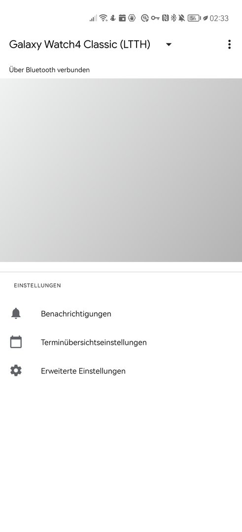

So, ich wollte es jetzt testen - günstig eine Watch 4 classic geschossen... Aber seh ich das richtig, dass ich diese nicht mal normal nutzen kann? Egal ob wear OS oder Galaxy wearable oder chi. Wear OS... Ich bekomm das Gerät auf meinem Huawei p40 nicht mal verbunden?!
@Parkbankpunk Ja, das siehst du richtig. Da Wear OS auf der Uhr, werden die Google Dienste auf dem Smartphone benötigt. Vielleicht, auf dem Huawei, mit Umweg über diese Gbox App. Aber das weiß ich nicht genau.
Das muss ein anderes Problem sein... Auf meinem. P30 mit playstore etc kommt die selbe Meldung... Grundlegend macht ja die Samsung App Ärger... Bzw das koppeln...
Bearbeitet von: kruemelgirl - Grund: Direktzitat entfernt, Gruß kruemelgirl
@Parkbankpunk Das ist dann aber wirklich komisch. Also ohne GMS dürfte es definitiv nicht gehen. Aber auf einem P30 sollte es dann natürlich gehen.
Ich bin per Bluetooth verbunden... Ich bin mit der Wear OS App verbunden... Und mit Samsung Health... Nur auf der Uhr tut sich noch gar nichts (Sprache auswählen etc) da kann doch nur noch n Tick fehlen, dass das ganze funktioniert. (ist jetzt alles auf dem P40 Pro)

@Parkbankpunk Die Wear OS App nutzt man nicht mit/für die Galaxy Watch 4. Es muss die Galaxy Wearable App sein.
