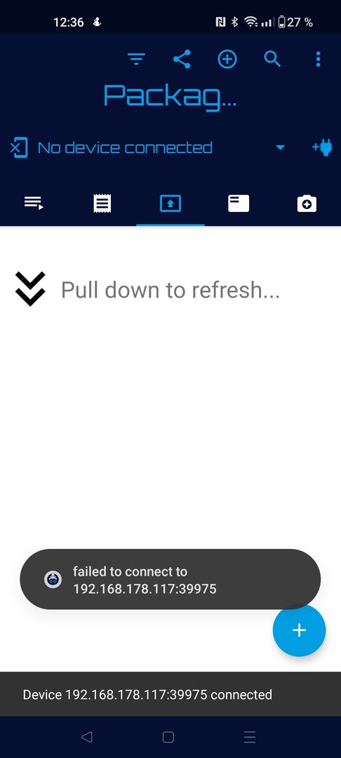

ich kriege es leider nicht hin. Es scheitert an der Verbindung von Bugjäger mit meiner Watch 5 pro. Seltsamerweise kriege ich etwas wiedersprüchliche Informationen:
Wie der Screenshot zeigt, kommt sowohl eine Fehlermeldung aber auch der Hinweis, dass ein Device connected wäre. Im oberen Bereich steht allerdings de Meldung "No device connected". Der Hinweis bzgl. restart ADB Server hat auch nicht geholfen. Was kann das sein? Screenshot_2023-10-08.jpg
Vielen Dank für den Hinweis. Werde ich morgen mal versuchen. Seltsamerweise bekam ich auf der Watch auch keine Bestätigungsmöglichkeit (Punkt 27 der Anleitung).
@digi
ich habe deinen Hinweis heute ausprobiert. So war eine Verbindung zur Uhr möglich und die App konnte installiert werden. Scheint somit alles zu funktionieren, nochmals vielen Dank!
