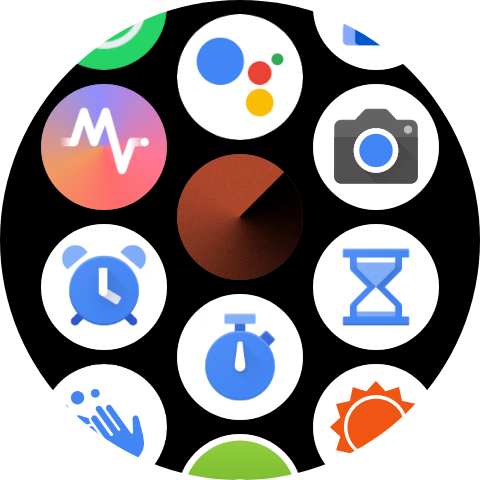

@Fun12 Du startest die falsche App auf der Uhr.
Du hast die gemoddete zusätzlich installiert und must diese im Appdrawer starten. (Die originale kannst du über ADB deaktivieren.)
Die gemoddete erkennst du an einem M im Logo anstelle der "Herz Linie"!
Sollte so aussehen wie hier oben Links
Was ist denn das bei dir für eine App? Die gemoddete Samsung?
Die sieht bei mir anders aus.
@Blade Runner
Ist die APP, die du hast. Hab mir das Icon aus dem Apk Paket geklaut weil das M da gut zu erkennen ist.
Ah so.
Ich habe mich da grad schon gewundert :)
Oh leck, das wars. Ich habe die Blutdruckmessung über meine "Blutdruck-Kachel" gestartet, die ja auf die Original-App zurückgreift. Jetzt habe ich im Appdrawer - wie von euch empfohlen - die gemoddete App gestartet.
Und ja, es funktioniert!!
Vielen vielen Dank für eure Tipps. Klasse Forum!!
