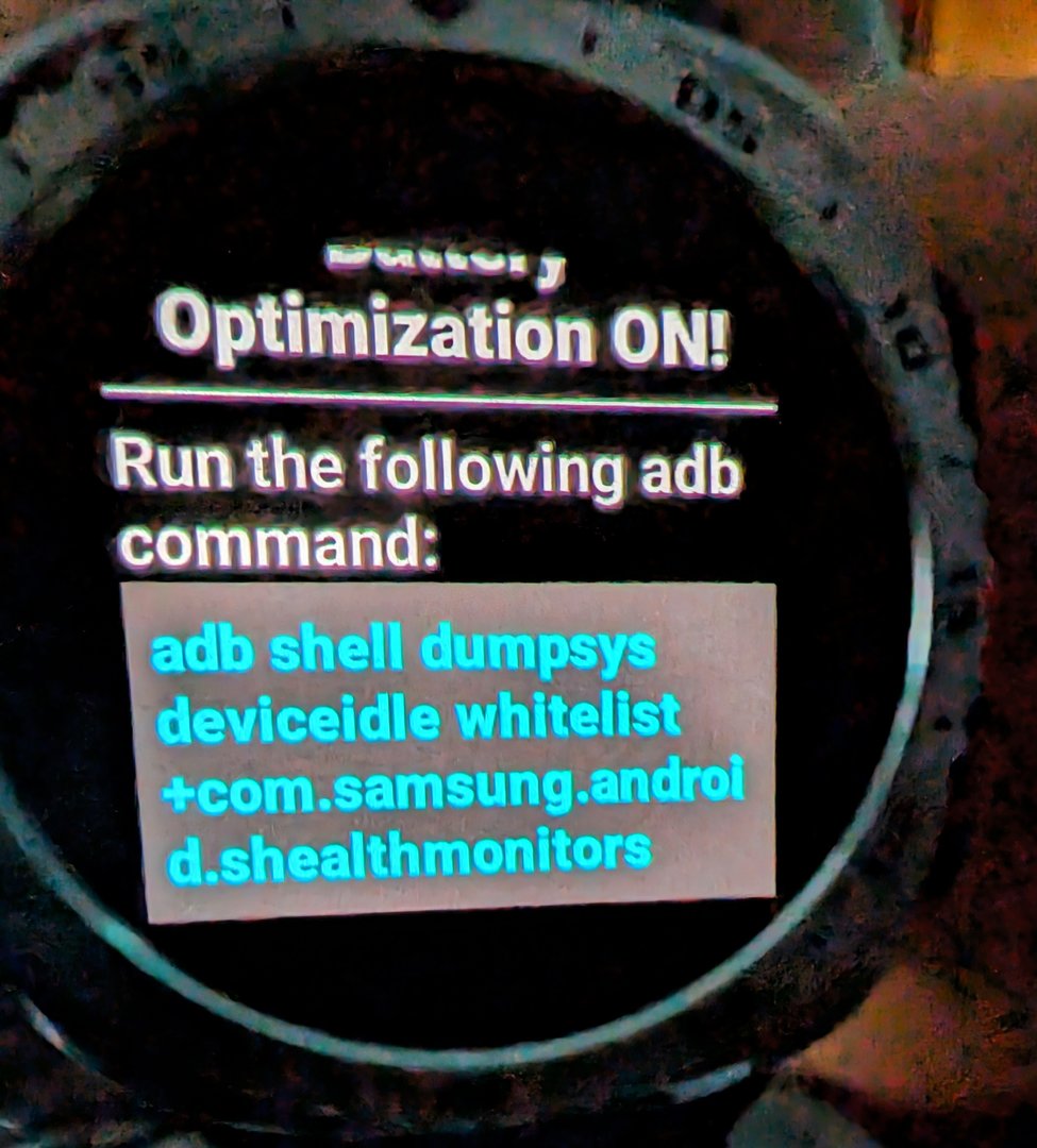

Hallo, alles nach Anleitung ausgeführt, wenn ich nun die App auf der Uhr ausführe kommt folgende Meldung ...
Was muss ich wo/wie tun?
Die " deviceidle whitelist" ist eine System nahe Liste, in die Apps eingetragen werden können, die von der Doze Funktion ( Schlummer ) des Systems ausgenommen werden soll.
Dieser Befehl muss im ADB Shell eingegeben werden um die APP aus dem Mod dauerhaft am laufen zu halten.
Das geht u.a. mit der Shell der Geminiman APP aus dem Playstore oder auch mit Bugjaeger APP.
Bei Bugjaeger heißt es dazu:
The interactive shell window allows you to execute shell commands directly on your target with the privileged ADB user. Bugjaeger opens a shell connection with the device (same as if you would execute "adb shell" from your PC). So don't prefix your commands with "adb" or "adb shell", because you are already running adb shell. Just type in the part of your command that is actually a recognized shell command on your target, e.g. "ls /system", or "chmod 755 /data/local/tmp/myexecutable".
übersetzt:
Das interaktive Shell-Fenster ermöglicht es Ihnen, Shell-Befehle mit dem privilegierten ADB-Benutzer direkt auf Ihrem Ziel auszuführen. Bugjaeger öffnet eine Shell-Verbindung mit dem Gerät (genauso, als würden Sie „adb shell“ von Ihrem PC aus ausführen). Stellen Sie Ihren Befehlen also nicht das Präfix „adb“ oder „adb shell“ voran, da Sie bereits adb shell ausführen. Geben Sie einfach den Teil Ihres Befehls ein, der tatsächlich ein erkannter Shell-Befehl auf Ihrem Ziel ist, z. B. „ls /system“ oder „chmod 755 /data/local/tmp/myexecutable“.
ich persönlich habe Geminiman benutzt da die APP vom gleichen Dev. ist wie der Mod. und mir das Handling leichter vorkam.
