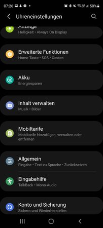

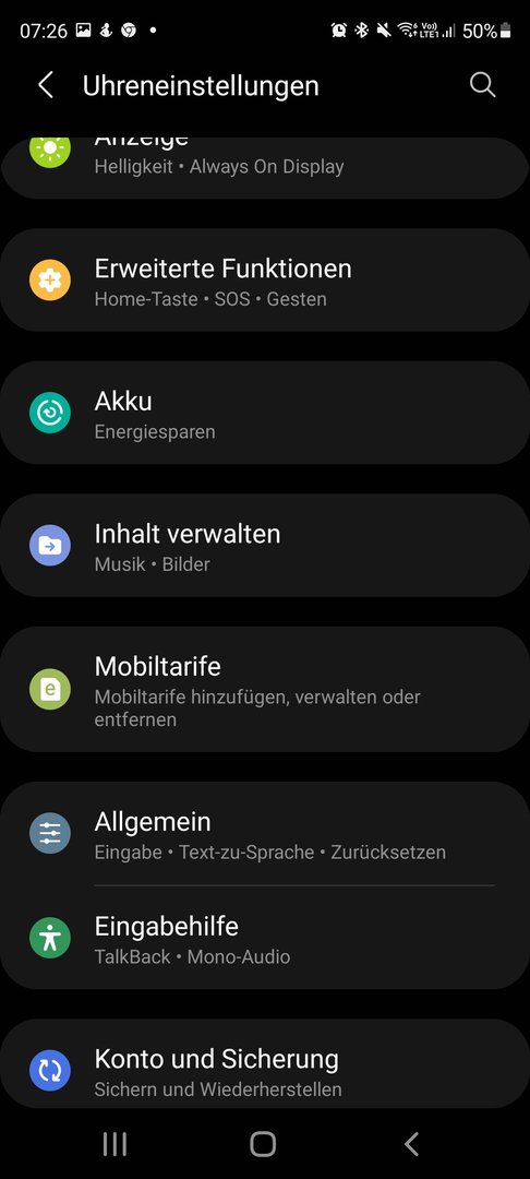

Schau Mal in der Wearable App unter Uhrenstellungen und dann unter Mobiltarife, da geht das. Dann bitte den Thread als erledigt markieren. Danke 😉
Hallo kriscross, was soll da genau gehen?

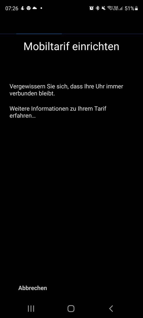

Wie bereits im 1. Post beschrieben, nun noch mit Bildern dazu.
Ich wähle da Mobiltarife

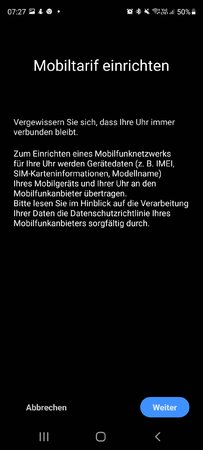

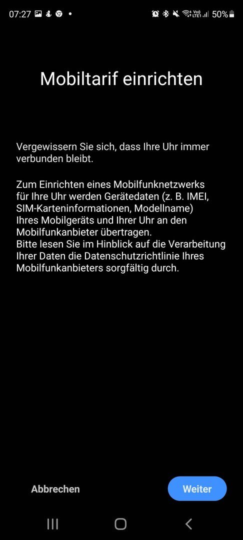

und sofort beginnt oben der blaue Balken zu laufen
Es scheint etwas ausgeführt zu werden, ich vermute eine automatische Erkennung oder so.

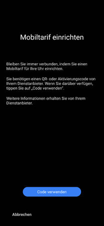

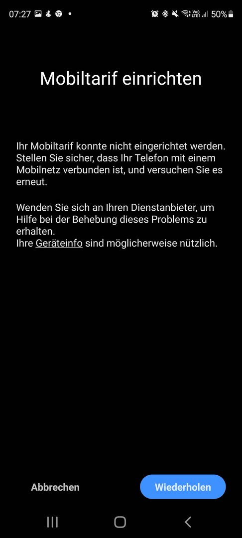

Wenige Sekuden später erscheint folgendes
Hier kann ich nur weiter wählen.
Mit Wiederholen komme ich in die Endloschleife, bringt also nichts.

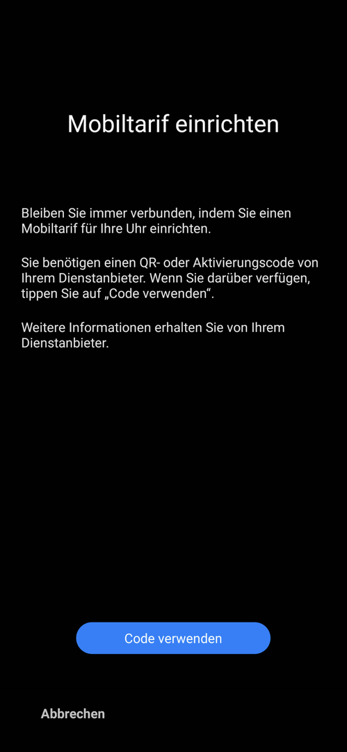

@birdy_one Bei mir sieht das dann so aus. Teste das mal in Verbindung mit dem Handy. Ich glaube man braucht dazu eine bestehende Internetverbindung.

@birdy_one Am Anfang wird nie was gefunden, dazu braucht man ja den QR Code, zum manuellen Scannen.

Wie bereits mitgeteilt , es gibt weder eine Möglichkeit um manuell weiter zu machen noch die Option zu scannen.
In #3 sind die Screenshots dazu.
Wenn man die Einrichtung auf der Uhr startet erscheint als erstes die Frage „Sind die Tarif Ihrer Uhr und Ihres Telefons von selben Dienstanbieter?“ Ein Nein beendet den Dialog sofort.
