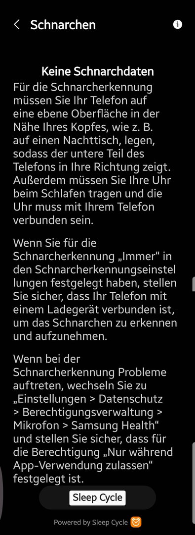

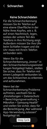

Mein "Bestreiten" bezog ich lediglich auf die Einstellung "Immer", von der ich ausgegangen bin. Das war von mir aus den schon beschriebenen Gründen leider nicht deutlich formuliert.
Desweiteren meinst du, der Hinweis von Samsung, den du auch ebenfalls nicht mehr findest, wäre nun verschwunden? Und selber Schuld, wenn man es angeblich dann übersieht, wo es angeblich vorher auftaucht?
Warum in meinen Postings keine expliziter Hinweis auf "Immer" zu finden ist, habe ich ebenfalls erläutert ( ich zitiere mich: "Sorry, aber ich hatte angenommen, es geht generell um die automatische (Immer) Funktion, ...")
Sorry, aber ICH habe keine Schwierigkeiten mit dem Lesen. Trotz allem vielen Dank für deine Mühe und die Erklärungsversuche.
So ungelöste Dinge mag ich gar nicht. Also hab ich weiter gesucht. Die Hinweise von Samsung zur "automatischen" bzw. "manuellen" Schnarcherkennung habe ich endlich im Protokoll der vergangenen Nächte gefunden, immer dort, wenn die Schnarcherkennung nicht eingeschaltet ist bzw. nicht funktioniert hat und deswegen "Keine Schnarchdaten" im Schlafprotokoll steht. Klickt man das dort dann an, erscheinen die Hinweise. Sie erscheinen nicht, wenn die Schnarcherkennung funktioniert hat und stattdessen dann "Ziffer" Stunden da steht.
Vielleicht helfen die restlichen Hinweise auch Anderen, welche Probleme mit der Schnarcherkennung haben.

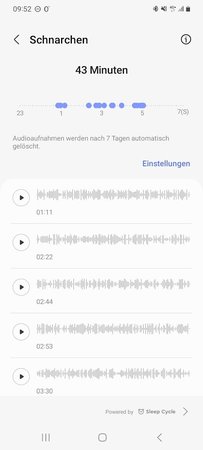

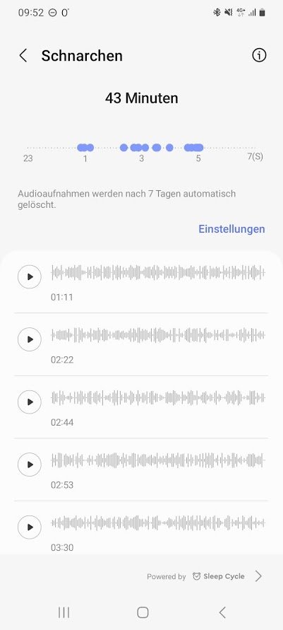

Ich bin Apnoe Patient und habe auch die Schnarcherkennung an, zur Kontrolle, ob meine Maske richtig arbeitet.
Allerdings mache ich das mit einer anderen App. Ich habe diese Nacht mal die Schnarcherkennung auf der Uhr eingeschaltet und bei mir funktioniert sie gut.
Das ist allerdings nicht mein Schnarchen, sondern das meiner Gattin ;)
Ich selbst bin durch die Maske Schnarchfrei.
Aber diese "Meldungen" decken sich auch mit den Meldungen meiner Schnarchapp, die ich sonst nutze.
Ist halt für die App nicht auseinanderhaltbar wer da schnarcht.
Gruß Heiko
Reaktionen: NitramAkloh
