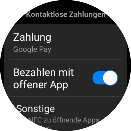

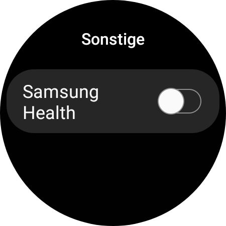

In den Tiefen der NFC Einstellungen gibt's irgendwo auch noch den Punkt Samsung Health..
Kein Plan wofür das gut sein soll, aber evtl liegt's auch daran, dass es bei manchen nicht korrekt läuft.
Vllt einfach mal deaktivieren 😉
Reaktionen: Nepp
Guter Hinweis.
Bin einer von denen, die noch nie Probleme hatte und habe die SHealth-Option auch schon immer aus
Bei mir funktionierte es bisher auch immer problemlos.
Reaktionen: Hatshipuh
@pleitegeier Man kann die Uhr in manchen Fitness Studios per NFC mit den Geräten verbinden.
Reaktionen: pleitegeier
