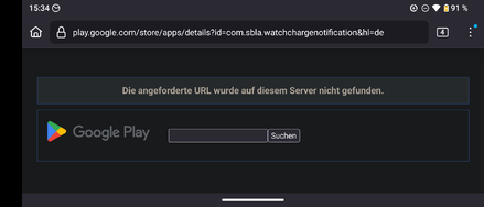

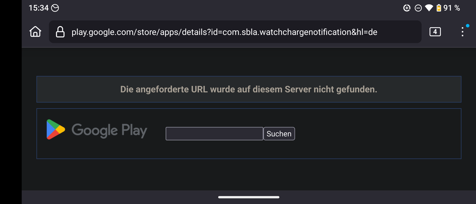

@Team-T
Also falls du die App aus #1 meinst, die ist im Store ganz normal vorhanden.
@onlinfuchs
ja, aber nur für Bestandskunden!
wer die App bisher nicht hatte, guckt in die Röhre.
such sie mal im Browser ohne PS App😘
Inwiefern für Bestandskunden?
Im Screenshot siehst du doch, dass ich die (aktuell) nicht installiert habe
Ich hatte die mal früher auf der 4er und meinem Note 10 Plus
Auf der 6er Classic mit Fold 5 hat die nicht mehr funktioniert.

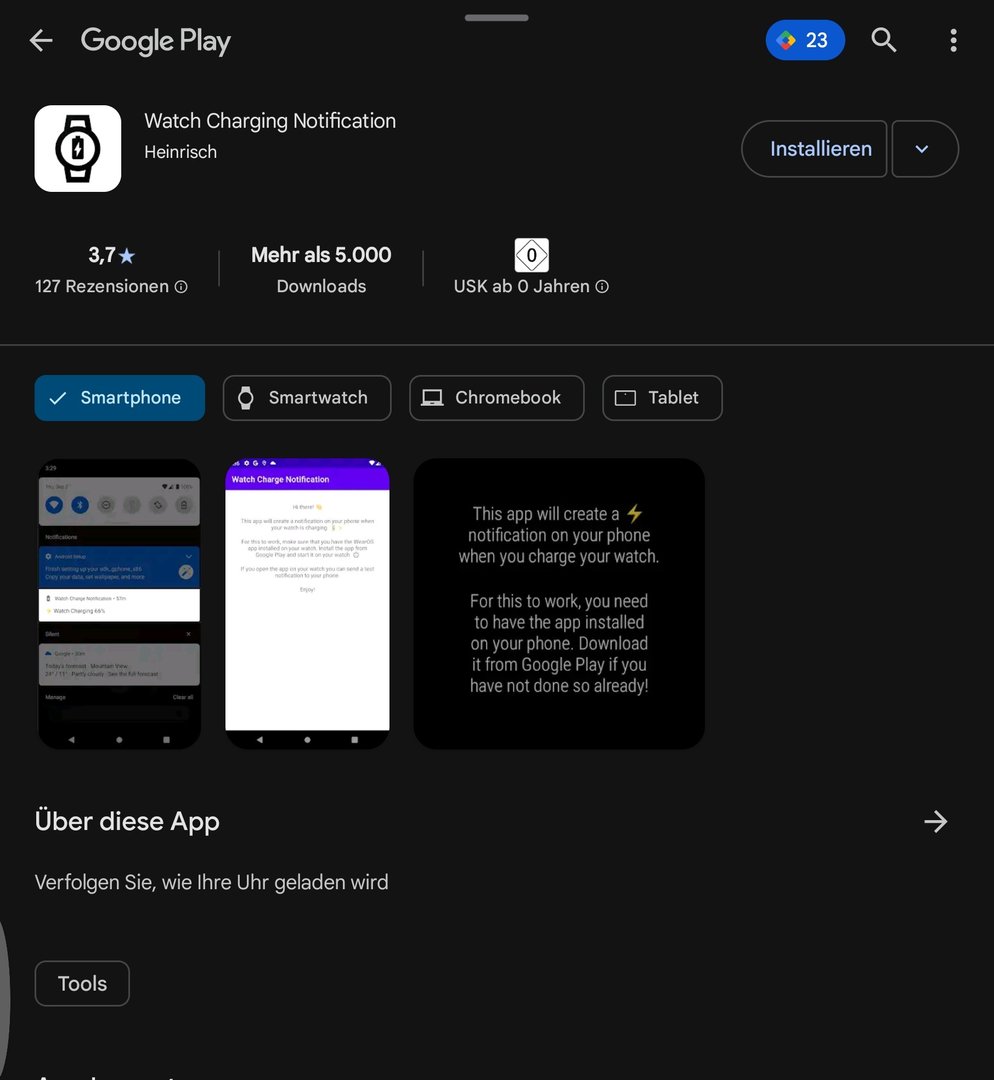

onlinfuchs schrieb:
Ich hatte die mal früher...
reicht! Dürfte damit in der PS internen History vermerkt sein.
Ansonsten siehst du das...👇
