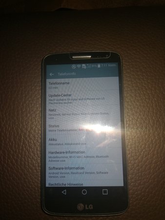

mein ältestes noch funktionierendes Gerät mit erstem Akku ist ein LG G2 mini aus 2014 das als Wlan FB für einen Musikstreamer genutzt wird und das täglich!
