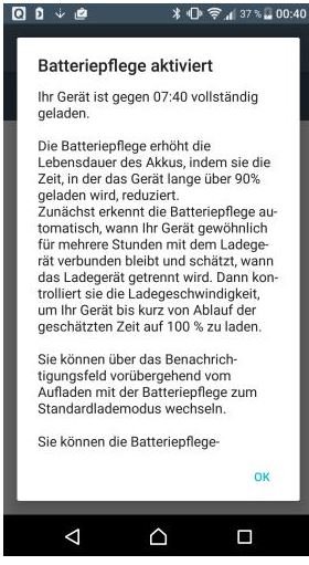

Es gibt auch Smartphones oder Tablets welche es erlauben, den Ladevorgang bei 80% zu beenden, sogar bei einigen Samsung Tablets ist das möglich. Auch hier wieder die Frage, wozu, wenn es doch keinen positiven EFfekt haben sollte?
So äußert sich Sony zur Akkupflege seiner Geräte
Apple und Google bieten intelligentes Laden ebenso. Wahrscheinlich hatten die Programmierer Langeweile bei der Implementation von deiner Ansicht nach absolut unsinniger Softwareroutinen.
