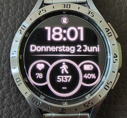

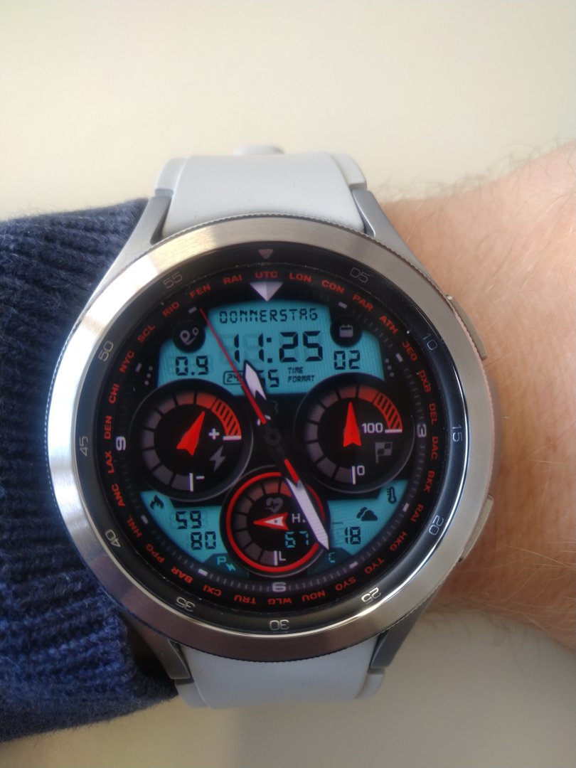

Guten Tag,
Kann mir jemand sagen wo ich dieses Watch face finde. Vielen Dank.

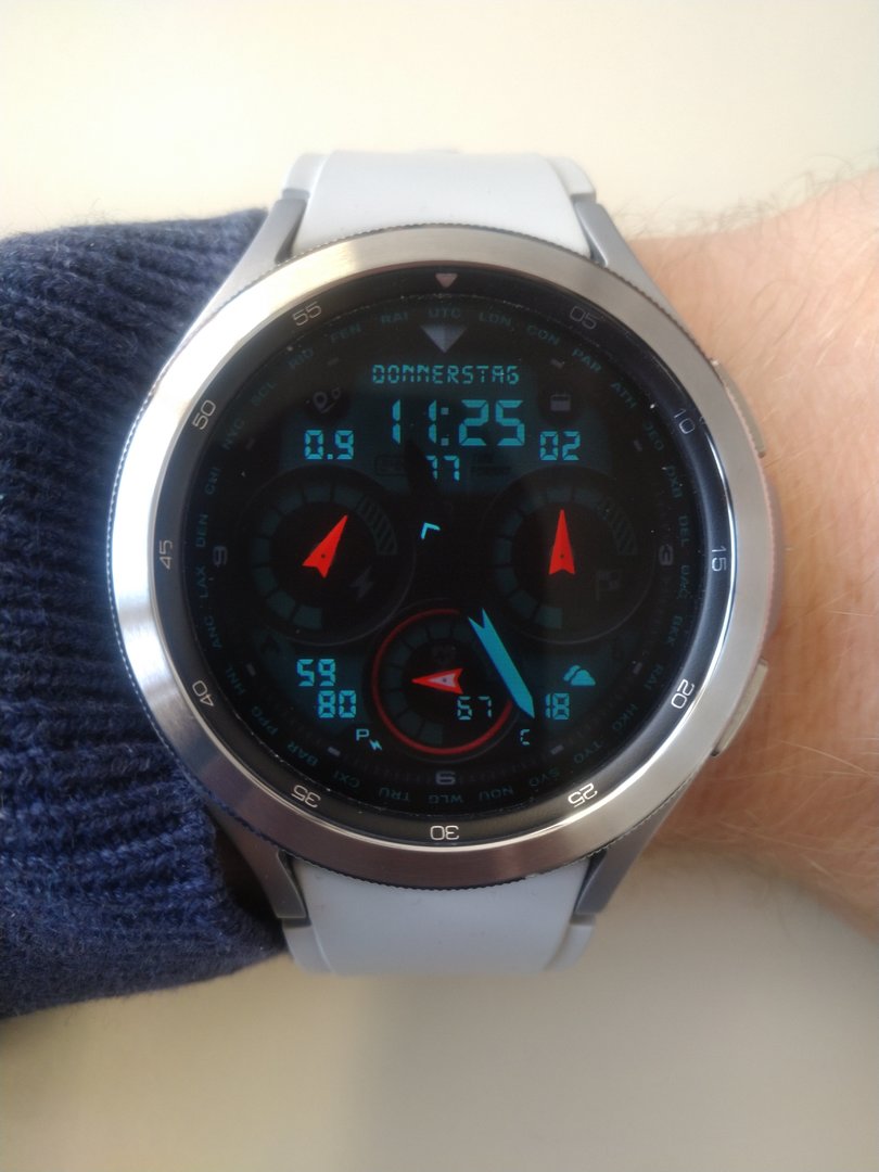

Rechts (2. Bild) ist AOD.
Via Facer-App (Zifferblatt-App)
Zifferblattname: New BRG 02 ELITE
(kostenpflicht [1.60CHF], aber kostenlos auf der Uhr testbar via Facer)
Verwende ich seit Beginn und habe nie wieder etwas schöneres Gefunden. Leider...

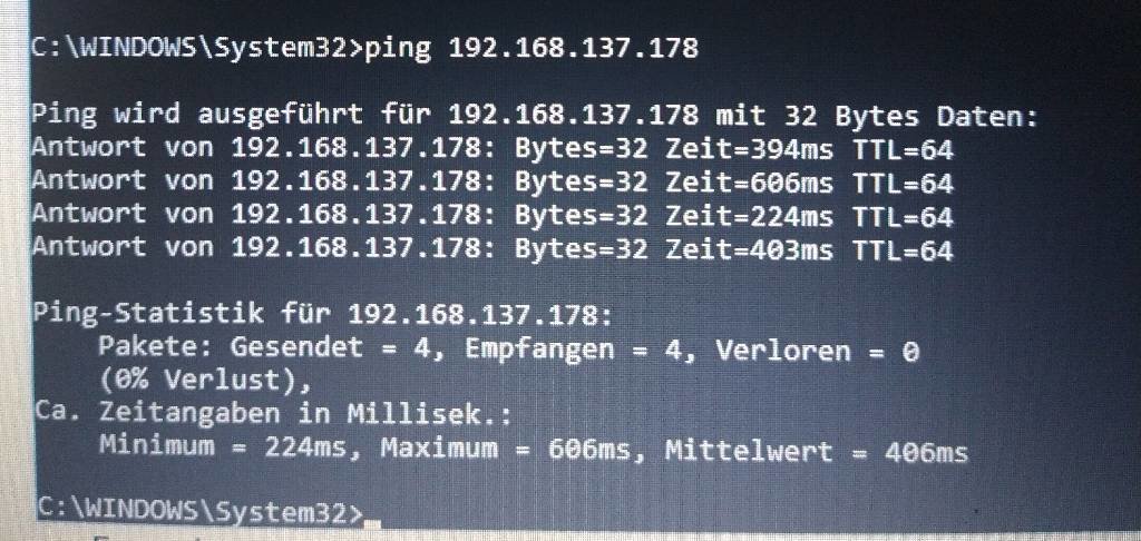

Nein, die IP auf der Uhr wird ja schon angezeigt, wenn sich die Uhr mit dem WLan verbindet. Diese IP in der SamSoft eingegeben bewirkt nix! Auch nicht nach PC oder Programm Neustart. Die IP ist danach noch immer richtig eingetragen nur kommt es zu keiner Reaktion. Auch die FWall abzuschalten hat daran nix geändert. Ich bekomme aber Zugriff mit Burgjäger über ein Tablet, daher würde ich von einer bestehenden Verbindung zum Netzwerk ausgehen.
Siehe auch "Ping" im Anhang!
Und vorsorglich: ja, die IP wurde ohne Portadresse 5555 eingegeben!😉 und die BT Verb. ist auch aus.

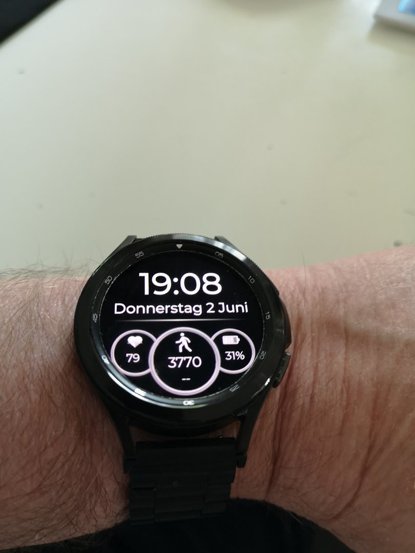

@PrinzessinT ich habe mit der App Bugjaeger das Watchface als .apk extrahiert. Anschließend habe ich das Watchface auf meiner Uhr deinstalliert und anschließend wieder mit Bugjaeger installiert und es funktioniert ohne Einschränkungen.
Wer es also testen möchte, die angehängte zip Datei entpacken und mit Bugjaeger installieren. Ist natürlich auf eigene Gefahr, ich übernehme keine Garantie.

ich soll mich ganz herzlich im Namen meines Mannes bedanken!😘
ist ja beinahe schon perfekt!

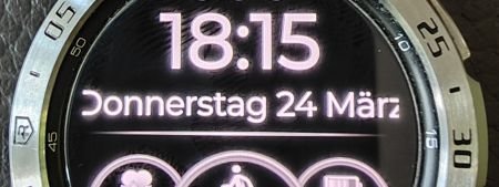

Wenn da nicht der 24.3. gewesen wäre...

@PrinzessinT wird denn jetzt das richtige Datum angezeigt?
@stru65 freut mich, das es funktioniert hat. Klick mal unter der Anzahl der Schritte auf die Striche, dann sollte die Aufforderung kommen, das Du den Kalender zulässt und dann müsste da keine stehen, wenn kein Termin für heute vorhanden ist, ansonsten die Uhrzeit vom nächsten Termin.
Reaktionen: 558958
@digi
Ja, natürlich! Hatte nur die div. Daten probiert um zu sehen, wie die Darstellung angepasst werden würde. Dachte an "Donnerstag 27 Dezember" wegen der maximalen Länge. Das der März da auch Probleme bekommt, hätte ich nicht gedacht.
Vielleicht solltest Du das "Scaling" da nochmals nacharbeiten. Ansonsten Top! Männe ist voll zufrieden! Sieht seiner Meinung nach besser aus, als das simple Dashboard.
Ein Punkt hinter dem Datum scheint ja durch die Uhrendarstellung selbst limitiert zu sein.
Vielleicht versuche ich ja nochmal das Programm auf einem anderen Rechner zum Laufen zu bekommen. Dann kann ich Männe noch die Sekundenanzeige dazufrickeln.
@PrinzessinT okay, jetzt verstehe ich .... wundert mich aber, da ich das Watchface schon seit letzten Jahr verwende und das Datum nie abgeschnittenen war. Ich schaue mir das aber nochmal an.
