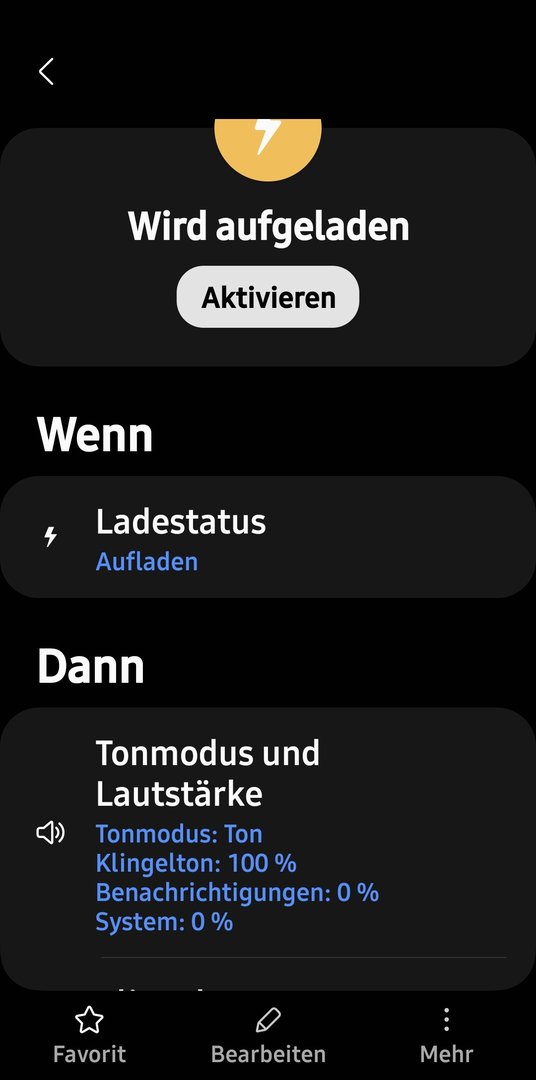

Ich habe es bei meiner Watch 5 Pro LTE und S20 mit Modi und Routinen gelöst. Sobald eine Verbindung zwischen den beiden Geräten besteht ist das Telefon komplett stumm.
Reaktionen: kai84m
Dafür ist die zweite Routine da, auf der Ladeschale klingelt das Handy.
@Tomy69 Die Routine auf dem Handy kann erkennen, wenn die Uhr geladen wird?
Bei meinem S20 funktioniert es.
Danke, dann werde ich die Routinen mal testen. Für mich sieht es aber noch so aus, als ob es bei dem Auslöser "Aufladen" um das Aufladen des Handys geht.
Bei mir soll ja das Handy während es läd klingeln. Die Uhr ist beim laden stumm.
