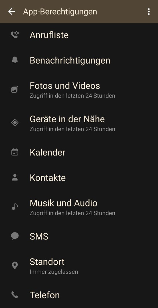

Dann schaue noch mal nach Genehmigungen in den Apps. Samsung Wearable App.
Die Berechtigungen sind alle gesetzt.

Das muss alles aktien. Auf das App Symbol klicken, Finger aber drauf lassen, dann Informationen, dann Berechtigungen

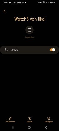

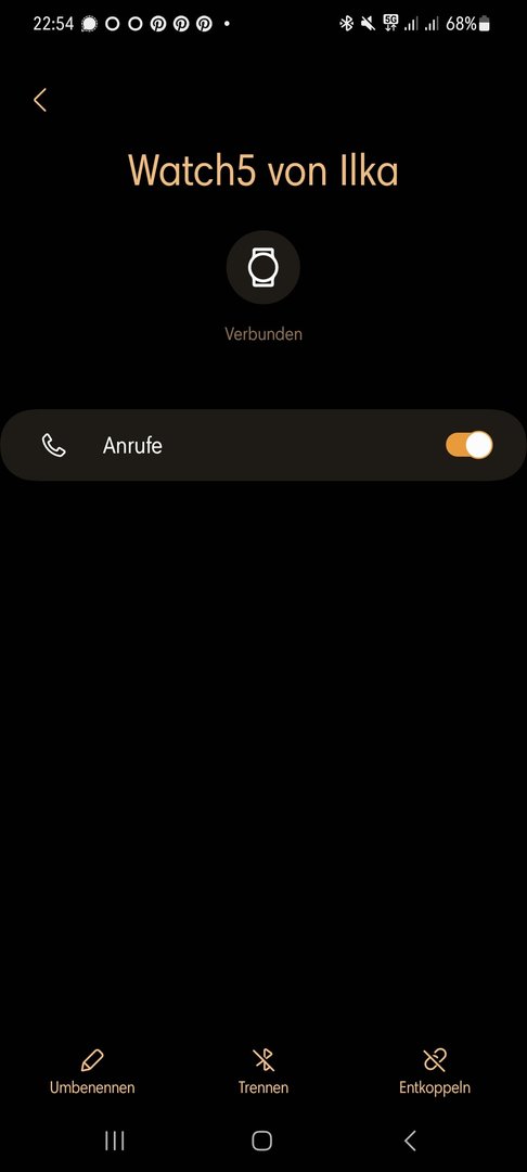

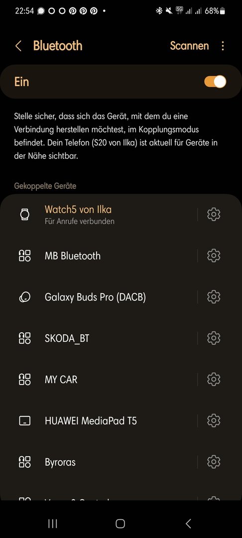

ich hatte dasselbe Problem und konnte es nur lösen indem ich in den Bluetooth - Einstellungen des Handys für die watch Anrufe aktiviert habe.
Funktioniert Screenshot_20230112_225416_Settings.jpgScreenshot_20230112_225423_Settings.jpg
@Emma0906 Danke für deinen Beitrag, Emma. Was du zeigst ist doch aber die Standardeinstellung nach dem Koppeln der Uhr. D.h. bei dir musste es vorher schon mal umgestellt haben?
Also bei mir habe ich nichts spezifisch eingestellt. Habe auch die Watch pro 5 allerdings ohne LTE. Und das z flip3.
@KnudBoerge
Ja, die muss sich versehentlich verstellt haben. Vielleicht ist das anderen auch passiert und wenn man es nicht bemerkt hat, sucht man ewig umsonst nach dem Fehler
