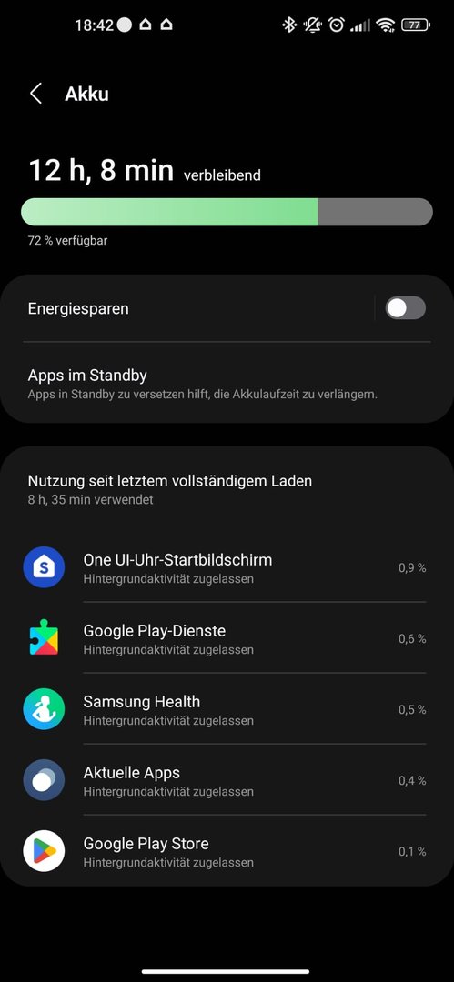

Ich hab sie mir dann heute morgen neu aufgesetzt...grad noch mal geschaut. Google Play - Dienste ist bei nem Akkuverbrauch von 0,5 Prozent.

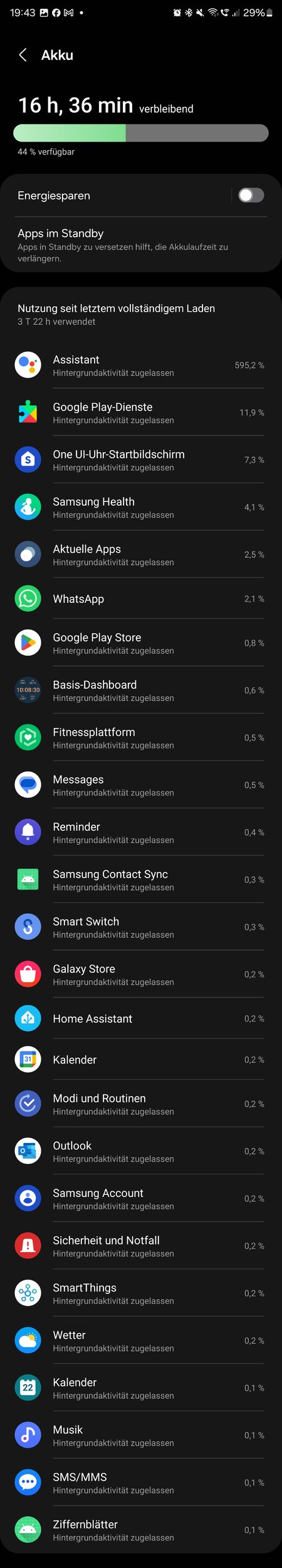

Anbei mal ein Screenshot.
Wie ich grade feststellen musste ist der Akku Verbrauch bei den play Diensten gar nicht so hoch wie gedacht.
Was ich aber gerade bemerkte ist dass die Uhr nicht mit dem Handy über Bluetooth verbunden war sondern über WLAN und ich auch eine ganze Zeit lang gebraucht habe um die App wieder mit dem Handy zu verbinden. Meine Frau nutzt übrigens ein xiaomi wo alle Energiesparfunktionen passend eingestellt sind so dass es da nicht so synchronisationsproblemen kommen sollte da habe ich mich nämlich auch schon mit beschäftigt.

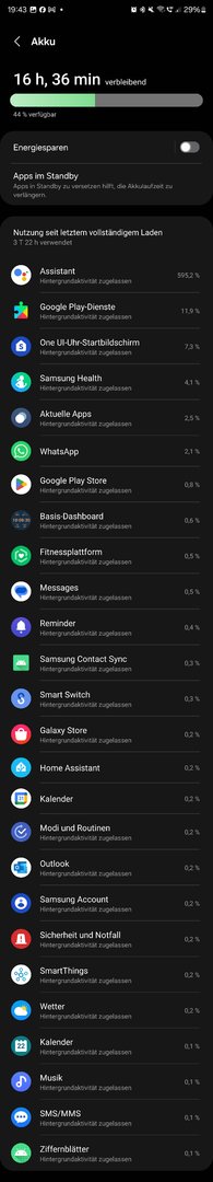

Und hier noch mal anbei wie das bei meiner Uhr aussieht. Ich nutz den Assistent schon häufig aber nicht das er 500 Prozent verbraucht 🤣
Ich nutze ein s23 ultra
