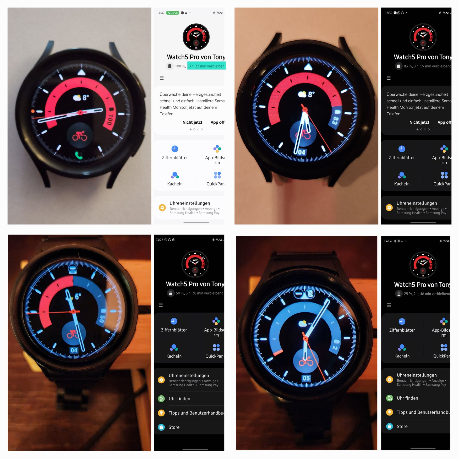

Der Akku meiner Watch 5 Pro hält nach 5 Monaten nur 12 Stunden. Wenn Uhr ausgeschaltet bleibt Akkuleistung erhalten. Habe mal vor ca. 5 Monaten eine Bild Collage gemacht. Weiß einer woran das liegt? Alles ausprobiert! Nichts verändert.
