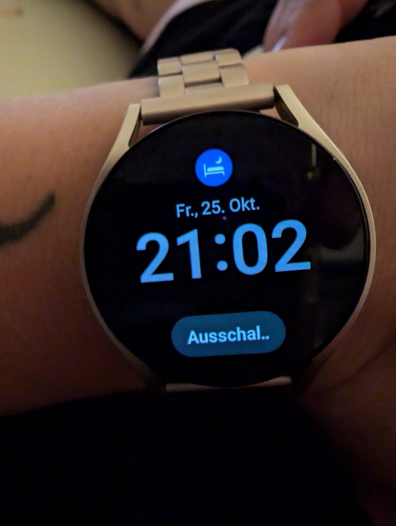

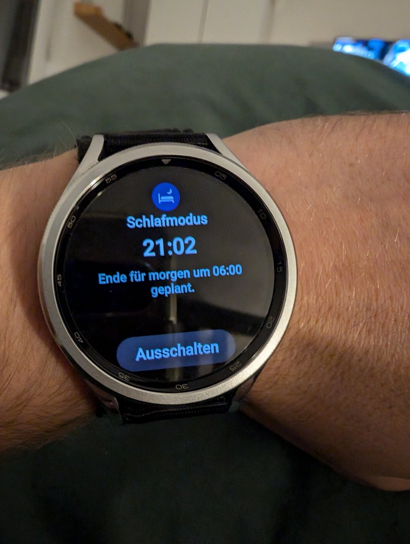

Hallo Gemeinde, meine Frau und ich haben beide eine Watch 6, ich eine Classic (47mm) und meine Frau eine normale (40mm), nun ist uns gestern Abend aufgefallen das der Bildschirm, der angezeigt wird wenn die Uhr im Sleepmodus ist, unterschiedlich ist. Auf meiner Uhr sieht er viel moderner aus und das bei gleichem Softwarestand der Uhren. Jetzt stellt sich mir die Frage ob ich irgendwo etwas anderes eingestellt habe.
Wenn das normal ist, frage ich mich was es vielleicht noch für Unterschiede zwischen den Uhren gibt, ich dachte das die beiden nur das Design und der Akku unterscheiden würde, ich hätte nie gedacht das Samsung Softwaretechnisch da auch Unterschiede macht🤔

Könnte das evtl an der Displaygröße liegen, oder hat deine Frau einen größere Schrift gewählt?

Auf deiner Uhr wird der alte Schlafmodus angezeigt, bei deiner Frau der Aktuelle. Such mal hier im Watch4 Forum nach Schlafmodus. Da wurde das Problem auch schon diskutiert.
Da ist definitiv das gekoppelte Handy die Ursache.
Hmm, also wenn's tatsächlich das gekoppelte Handy ist, müsste ja jemand mit nem Samsung und einer Watch Classic die "einfache" Anzeige von meiner Frau haben und die Pixel und "normalo" Watch Kombi dementsprechend die Anzeige die ich jetzt habe, bin gespannt ob sich hier mal jemand mit eine dieser Kombi's zu Worte meldet, ich möchte nämlich nicht extra unsere Uhren vertauschen, es läuft gerade alles so gut 😁

Hallo und guten Morgen. Ich habe hier mitgelesen und bei meiner Watch 6 classic diesen Bildschirm gesucht. Meine Watch ist mit einem Samsung S24 verbunden und ich habe meine Schlafzeiten in der Samsung Health App eingegenen. Auf der Wach wird angezeigt, dass ich einen (den) Schlaf-Modi aktiviert habe. Ist das aber vielleicht nicht dasselbe wie der Modus auf der Uhr sondern nur der "Bitte nicht stören" Modus? Den oben abgebildeten Bildschirm kann ich einfach nicht finden.

@2WF ich habe das Aod tatsächlich an, das Display ist aber ab 21 Uhr dann ganz aus weil ja der Schlafmodus greift, schon seltsam das ganze aber ich glaube langsam wirklich das es am verbundenen Handy liegt da ja @ottocm die Samsung - Classic- Kombi hat und meinen Screen wohl auch nicht sieht🤔

Guten Morgen. Ich muss mich einmal korrigieren. Ich bin von der Kombi Samsung gear s3 frontier mit galaxy s10e direkt auf die Kombi watch 6 classic mit galaxy s24 umgestiegen. Beim Umstieg habe ich alle Einstellung mit übernommen. So auch die Schlafzeit aus der Samsung Health App. Diese bewirkt aber nur die "Nicht stören" Einstellung. Einen Schlaf-Modi hatte ich somit bisher nicht aktiviert. Ich habe ihn jetzt getestet und bekomme bei mir die gleiche Anzeige wie bei LonelyGremlin auf der kleinen Watch 6. ( nicht wie auf seiner Classic ) An der Watch scheint es also nicht zu liegen.
