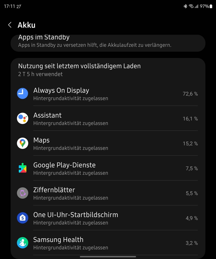

Ich habe mit meiner Watch 6 BT 40mm an normalen Arbeitstagen - Uhr wird gegen 06:30 Uhr gestartet und gegen 21.30 Uhr abgelegt - am Abend noch zwischen 40 und 50% Akkurestladung.
Heute war ich privat unterwegs, etwa 200 km Autofahren mit Android Auto Navigation, und ca.10000 Schritte zu Fuss. Die Watch war die ganze Zeit mit dem Smartphone verbunden.
Die Uhr hatte ich gegen 09.30 Uhr vollgeladen gestartet, gegen 15.30 Uhr mahnt mich die Uhr dass sie auf 15% Akkuladung gefallen sei...
Die Akkuverbrauchsanzeige habe ich unten angehängt.
Woran kann das liegen dass, der Akku plötzlich so stark abbaut?

Fast 73% Verbrauch durch das AOD, da braucht man sich doch nicht wundern wo die Energie geblieben ist. Ich gehe davon aus, das AOD über die "Armhebegeste" aktiviert wird, somit wird bei fast jeder Lenkbewegung im Auto das Display eingeschaltet und zieht den Akku eben leer.
Sowohl bei meiner 6er, als auch bei der 5er (jeweils mit LTE und dies auch auf an) ist AOD deaktiviert und ich komme mit beiden Uhren jeweils zwischen 2,5 Tagen und 3,5 Tagen weit, bevor ich laden muss. Okay, dafür muss ich auf das Display tippen, oder die Taste drücken, um die Uhr ablesen zu können.
Reaktionen: smartandroid

D. h., falls bei irgendwelchen Lenkbewegungen (was ich stark bezweifle, denn dann wäre der Akkuverbrauch vom normalen Zifferblatt an erster Stelle oder zumindest viel höher), das ZIFFERBLATT angeht, dann geht ja logischerweise das AOD aus.
Und dass das AOD am meisten Akku zieht, ist bekannt und ist im Screenshot zu sehen.
Aber dort ist eben nicht ein unnormaler Verbrauch vom normalen Zifferblatt zu erkennen, was angeblich im Auto bei Lenkbewegungen ständig angehen würde.

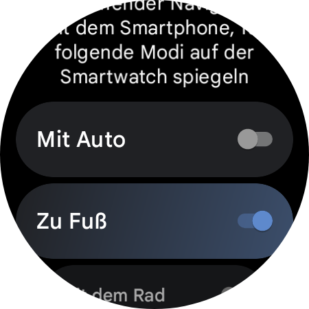

Bei zwei Stunden Autofahrt mit Android Auto (sprich Google Maps) werden permanent Abbiegehinweise mit Angabe der Entfernung bis zum Abbiegen und natürlich deren Aktualisierung als Pfeildarstellung auf der Watch angezeigt. Das solange man das nicht händisch abstellt.
Damit wird unabhängig vom AOD der Bildschirm permanent mit neuen Maps-Darstellungen versorgt und ist nahezu ständig aktiv (nicht nur An).
Fragt mich jetzt bitte nicht wie man die Darstellung auf der Watch deaktiviert. Hab es mal in diesem Forum gelesen und seitdem Ruhe mit der Akku-Saugerei beim Auto Fahren.
Gleiches gilt analog bei Navigieren auf dem Fahrrad. Nur werden da Abbiegehinweise nicht aller 10s durchgegeben weil Rad nun mal etwas langsamer als Auto.
@dabistduja
Auf der Watch:
Google Maps starten
Ganz runter scrollen
"Einstellungen"
"Spiegeln"

Das hatte ich zwar von Anfang an in Verdacht, aber müsste dann nicht auch unter Akkuverbrauch "Maps" viel höher sein als die 15%? Und eben auch "Zifferblätter", weil zusätzlich ja noch das Display angeht.
Es kann eventuell auch sein, dass das AOD die ganze Zeit auf maximaler Helligkeit an war, weil die Sonne drauf geschienen hat während der Autofahrt.
