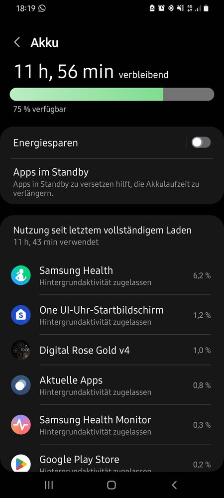

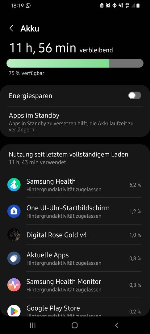

Hallo, also ich bin am Ende meiner Recherchen. Ich habe meine Galaxy Watch 6 LTE 44mm seit einer Woche. Ich habe alle Einstellungen die nicht sein müssen weg gelassen...es steht nichts mehr da, was unglaublich viel Akku zieht. Wieso hält der Akku dann nicht???? Es schreiben doch immer viele er soll mindestens 2 Tage halten.... aber wie soll das gehen ? Dauerhaft Energysparmodus ? Dann brauche ich keine Smart Watch. Ich hatte vorher die 2, da hielt der Akku wesentlich länger wie der von der 6. Was kann ich denn noch tun? Bluetooth, WLAN, Stress,Puls, alles aus......
Ich habe sogar die Software bzw das System aktualisiert. Mir fällt nichts mehr ein. Wie macht ihr das alle ?
Danke schon mal fürs antworten..Viele Grüße, Franzi ;-)
Kein Wunder, Du bist ja offenbar nur auf LTE (automatisch), wenn BT und WLAN aus ist! Schalte BT und WLAN ein/auf automatisch, gib dem Akku noch ein paar Ladezyklen und die Laufzeit wird sich wie bei den anderen hier auf 2 Tagen einpendeln.

Wie @Rasti1964 schon schrieb, darf man sich nicht wundern, wenn BT und WLAN ausgeschaltet ist, dass dann das LTE (vermutlich in Verbindung mit den PlayServices, welche versuchen über LTE, die Apps aktuell zu halten) den Akku leer nuckelt.
Stelle alles an Verbindungen einfach auf automatisch und du wirst dich wundern, wie lange der Akku plötzlich hält. Die Uhr managed das schon Energiesparend, da sollte man nicht eingreifen.

@Rasti1964 ok? Ich dachte wenn Bluetooth und WLan an ist, zieht es extra viel Akku ?
Das Gegenteil ist der Fall, LTE saugt heftigst!

Wenn die Uhr LTE als einzige Verbindungsmöglichkeit vorfindet, nutzt sie es auch und zwar permanent. Ist BT und WLAN als Option da, wird sie immer erst BT verwenden, wenn das nicht geht, weil das Smartphone zu weit entfernt, oder aus ist, verwendet sie WLAN.
Von der notwendigen Energiemenge für die Verbindung, kann man sich an nachfolgender Liste orientieren (von niedrig, nach hoch):
1. BT
2. WLAN
3. LTE
Da im Betriebssystem der Uhr genau diese Priorisierung verankert ist, arbeitet die Uhr immer möglichst sparsam.
BTW: Wenn du LTE deaktivieren möchtest, warum hast du dann die Version mit LTE gekauft? Lasse einfach alles auf Auto, dann wird LTE auch selten aktiviert und macht sich fast nicht bemerkbar im Energieverbrauch. Und ja, LTE kann ausgeschaltet werden, macht aber m.E. keinen Sinn, wenn es schon in der Uhr und mit eSIM aktiviert ist.

Ja ich sehe die Note. Ok danke dann bin ich beruhigt. Ich bin allgemein völlig begeistert und überrascht. Ich habe gestern nachdem ich Bluetooth und WLAN angeschaltet und Mobile Daten ausgeschaltet habe die Uhr nochmal auf 100% geladen, das war so gegen 22:00 und jetz habe ich noch 71% :)
Danke für die Hinweise und Tipps, ich hatte echt Angst das die Uhr ein Fehlkauf war :)
