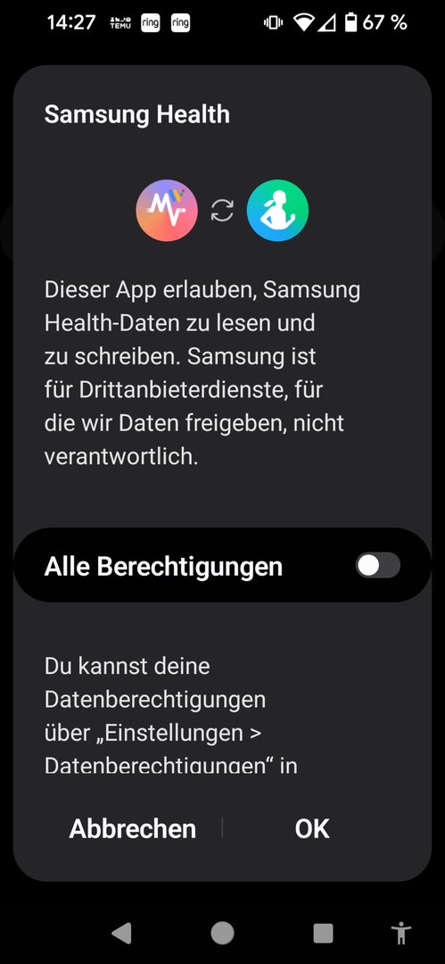

Hallo vielen Dank ! Bei mir funktioniert alles soweit EKG und Blutdruckmessen.
Eine Sache aber nicht: Die Synchronisation von Samsung Health Monitor zur Samsung Health und Google Fit...Hier werden die gemessenen Blutdruckdaten nicht automatisch übertragen.
bei den Berechtigungen lässt sich der "Schieber" nicht betätigen.

@JochenGrondmann Hast du den Workaround aus der Anleitung mit dem Entwicklermodus der App und dem kopierten Ordner umgesetzt?
@KnudBoerge
Ich kann dir nicht wirklich folgen ?!
Habe alles genau nach Anleitung gemacht Watch 6 habe ich.
Die Samsung Health Monitor ist 2 x.vorhanenden (Original und.Crack) aber Samsung Health nur die Original ,.die zuvor auch vorhanden war...
Die Werte werden in der der health Monitor angezeigt aber nicht in Google Fit und nicht in Health syncronisiert
@JochenGrondmann Du hast recht, hier im Thread fehlt dieser Teil in der Anleitung. In der originalen bei den XDA-Developers ist es aber beschrieben:
[RESTRICTIONS-REMOVED] Samsung Health Monitor - WearOS - Phone 1.2.4.003 - Watch 1.2.5.002 - Root, Age, Country & Restriction Removed - 28th Feb 2024
"BP SYNC between SHM and SH: There is an Entire Section that explains it in detail, don't miss it if you want this to work."
14. We are done, we just disconnect and do one last thing before we are completely done, we go to BP Sync tab, we tap on Enable SetFeatures to create a folder with a file, now we follow the visual instructions, remember to open Samsung Health and not Samsung Health Monitor, they have almost identical About interface…
15. With that being done, we open SHM mod on phone, open settings, permissions and tap on Samsung health and give all permissions, this allows us to sync BP data to Samsung Health, there is no ECG sync, there is only a tile that opens SHM, no other purpose than being a shortcut…

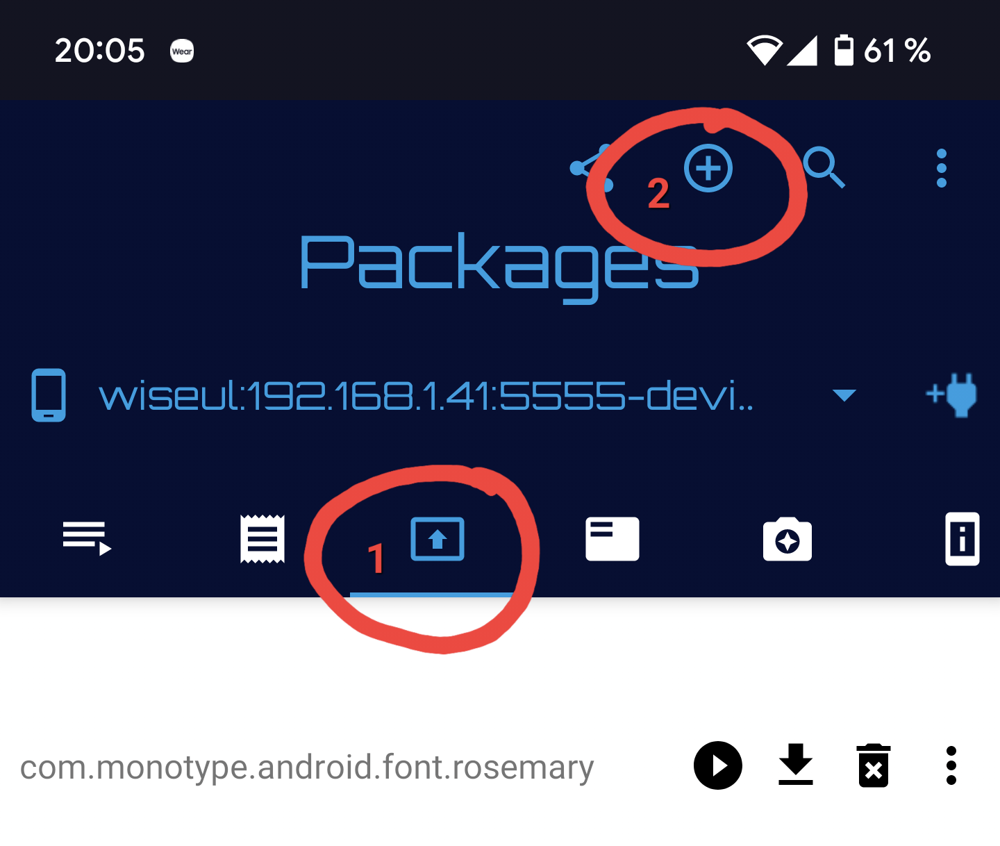

  23. Nun bitte die zuvor aus dem Google Play Store installierte App "Bugjaeger Mobile ADB" öffnen. Die Berechtigungen für den Speicherzugriff müssen zwingend gewährt werden.
  24. Oben rechts im schwarzen Bereich befindet sich eine Art Stromstecker Symbol. Dort drauf tippen.
  25. Nun öffnet sich ein Fenster, wo die im Schritt 16 gemerkte IP4-Adresse der Smartwatch einzutragen ist.
  26. Nach einem Klick auf Connect, verbindet sich die App nun mit der Smartwatch. Falls die Uhr nicht gefunden wird, restarte den ADB Server über das Menu der Bugjaeger App oben rechts (die drei Punkte).
  27. Diese Verbindung muss auf der Smartwatch bestätigt werden. Dazu den Eintrag "immer zulassen" (der 3. Eintrag) auswählen.
  28. Auf dem Smartphone erscheint nun oben links im schwarzen Bereich die Smartwatch mit ihrer IP4-Adresse.

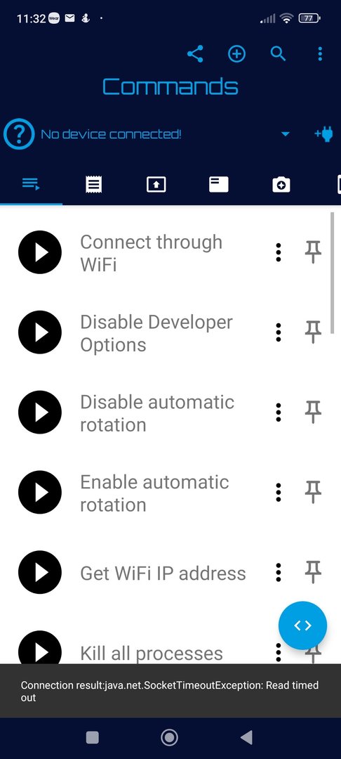

Hallo ich scheiter leider bei Punkt 26. Es führt einfach zu nichts wenn ich die IP Adresse eingebe...Galaxy watsch 6 und Xiaomi Smartphone.
Gibt es noch eine weitere Idee ?
Liebe Grüße

@Handymeister
Hallo danke für die Antwort.
Ja habe die Nummer abfotografiert.
Füge mal an Foto an und steht die Fehlermeldung,sonst habe ich alles überprüft.
Liebe Grüße
Foto
Okay das Problem habe ich jetzt gelöst, muss erst den Code auf der Uhr auslösen und ihn dann im Telefon eingeben.

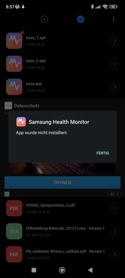

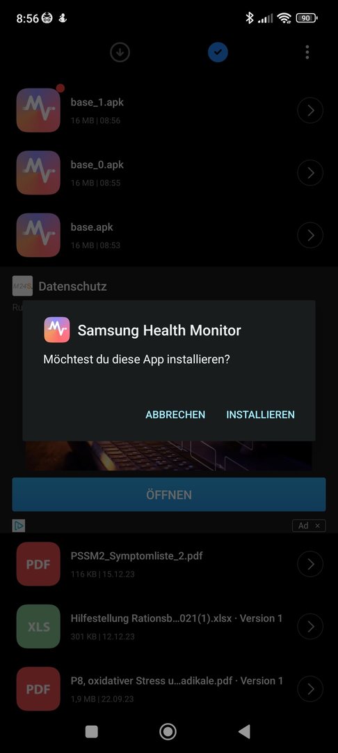

Jetzt hängt es an der App... Ich habe bereits vorher die Samsung health App auf dem Telefon gehabt...also schon länger.
Jetzt Frage ich mich gibt es noch eine andere oder muss ich diese deinstallieren und neu installieren?
Liebe Grüße 👋
Er installiert es da aus der App nicht
  • Screenshot_2024-07-25-08-57-07-221_com.google.android.packageinstaller.jpg
  • Screenshot_2024-07-25-08-56-55-468_com.google.android.packageinstaller.jpg

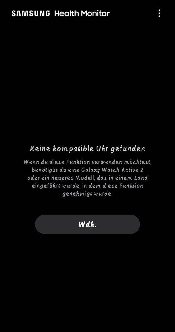

Moin,
Funktioniert das auch bei der Galaxy watch 7?
Bin das alles durchgegangen, hat auch mit dem bugjaeger alles funktioniert, aber dennoch sagt mir die Uhr, dass ich ein Samsung Smartphone benötige...
Aber gewiß doch.
Du hast die falsche (originale) App auf dem Handy gestartet.
Du musst die mit dem Doppelimpuls als Symbol starten. Die originale kannst du über Bugjaeger deaktivieren.
