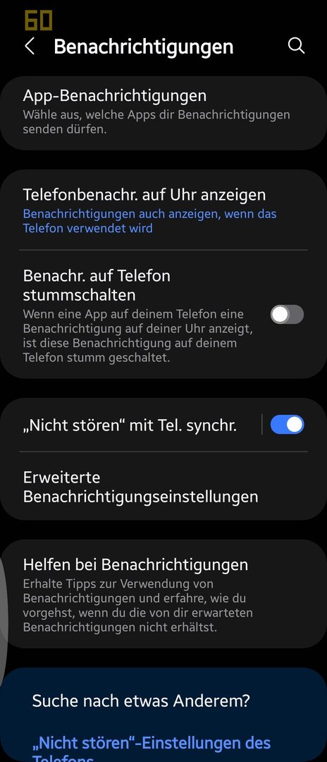

Ja, in der Wearable-App -> Uhreneinstellungen -> Benachrichtigungen -> "Nicht stören" mit Tel. synchr."
Den Schieberegler auf aus setzen

unter Uhreneinstellungen -> Modi -> Modi mit Telefon synchronisieren
Den Schieberegler mal deaktivieren.

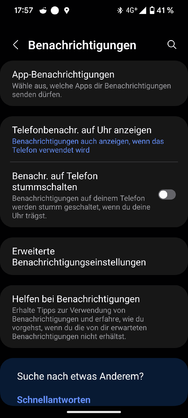

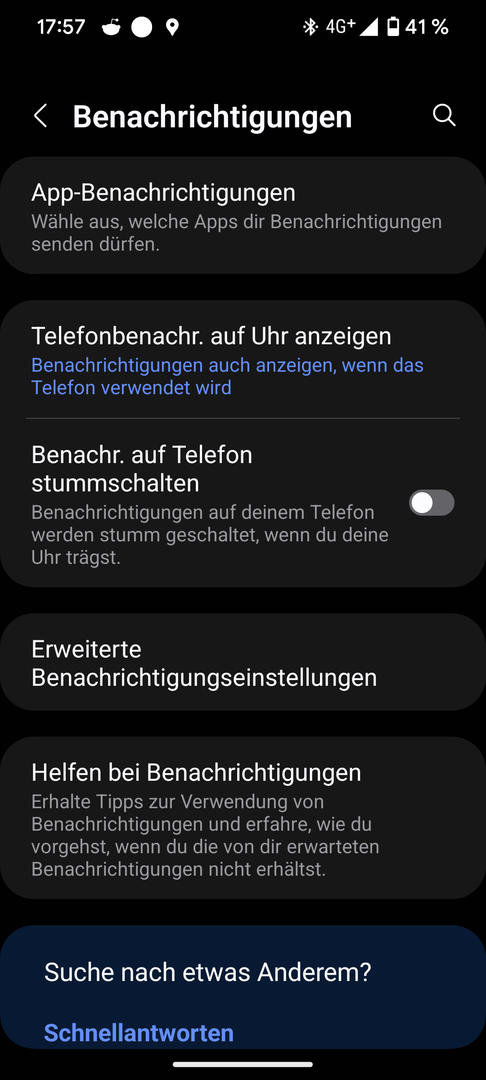

@DplusM ich habe leider weder noch die eine noch die andere Funktionen auf der App
Auf der Uhr habe ich den Unterordner Modi, da kann ich aber nur zwischen Schlaf und Kino Modi wählen, beide sind aber deaktiviert
Die Funktion ist in der "Wear" App auf dem Handy, nicht auf der Uhr.
@munichrocks die Funktion habe ich leider nicht auf der Wear App auf dem Handy
Komisch. Nicht unter "Uhreinstellungen" und dort unter "Benachrichtigungen"? Welche App Version hast Du?
Version 2.2.58.24021661

Ansonsten müsste es eigentlich in der Wear App unter Einstellungen - Benachrichtigen auf Samsung-Handys so aussehen:

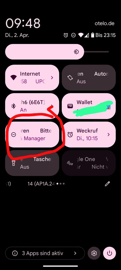

Also die Watch und das Smartphone gegen beide um 19:30 in den BnS Modus
Bei der Watch endet dieser um 07:00
Bei dem Smartphone um 06:30, ein Wecker kann dies aber vorzeitig außer Kraft setzen.
Trotzdem bleibt das Smartphone danach im BnS Modus.
Im Bild sieht man die Kachel vom Bitte nicht stören mit der zweiten Zeile Galaxy Watch 6 Manager.
Ich benutze als Smartphone ein Google Pixel 7a.

Aahh okay, jetzt hab ich es gelesen. Und damit ist das Rätsel auch gelöst. Die Synchronisation geht nur mit Samsung Phones.
Deswegen fehlt bei dir auch in der Wear App der Punkt Synchronisation.

@StonyD
Das Problem war bis jetzt nur, das die Hilfe und Tipps bis jetzt auf die Synchronisation über die Wear App verwiesen haben, die du ja mit den Einstellungen als Nicht-Samsung-Handy gar nicht hast.
Und damit sind die Samsung Handy Nutzer wahrscheinlich raus. Da müsste Einer helfen, der ein Pixel Phone hat bzw. du müsstest im Pixel Forum fragen.
