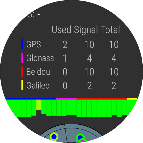

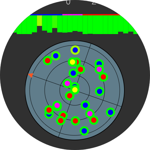

Habe es bei mir mal mit einer GPS App getestet. Bei mir geht es.
Habe alles aus gehabt nur Standort nicht.
