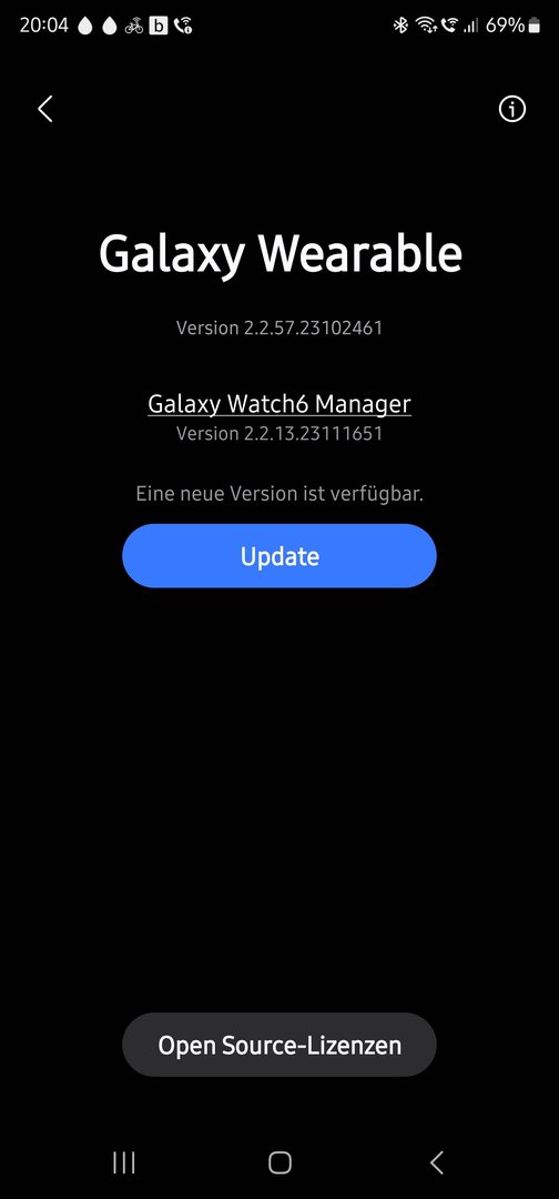

Olli987 schrieb:
175 MB großes Update angeboten
Kam auch gerade bei mir an. Ansonsten keine Probleme mit der App.

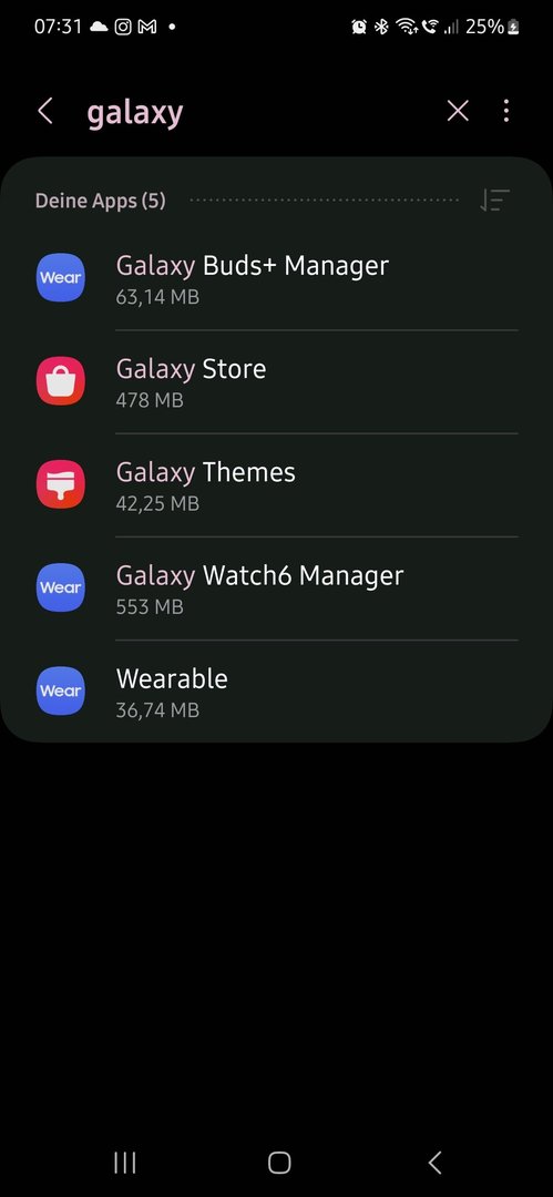

Hallo zusammen. Ich hatte gestern das gleiche Problem. Habe eine Smart Watch 6. Dank meiner Kollegin funktioniert alles wieder. Wir haben die WearApp deinstalliert, dann den Galaxy Watch6 Manager und dann die Uhr zurück gesetzt. Durch die Sicherung in der Cloude, war alles da, auch die Ziffernblätter. Man muss sich nur 1x durch die Einstellungen klicken und ev. Die Berechtigungen anpassen. Good Luck euch allen, dass ihr das Problem auch lösen könnt. LG
Noch eine Ergänzung - den Galaxy Watch6 Manager findet man tatsächlich nur unter den Einstellungen/Apps. Hab auch lange gebraucht das zu durchblicken....
